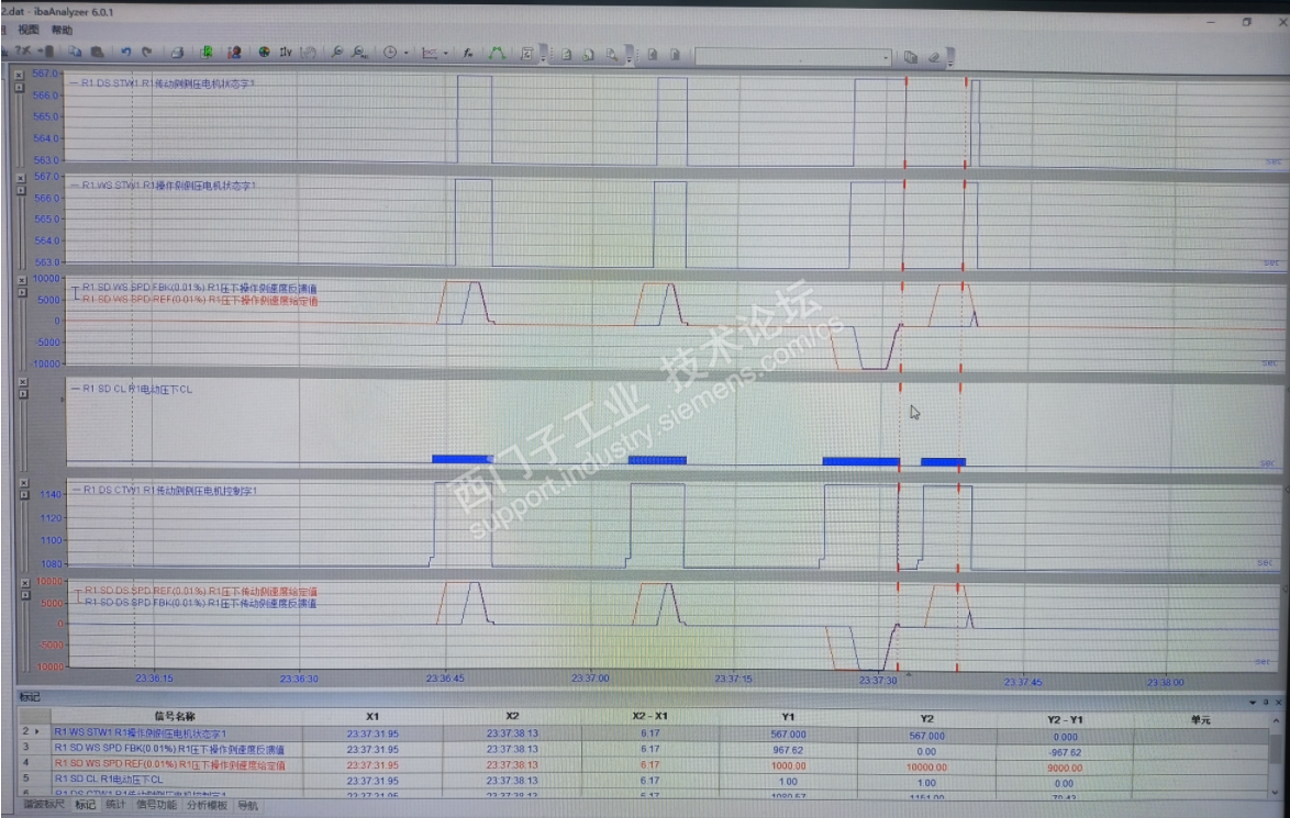

压下电机速度给定给出后,无速度反馈;共出现两次(6-6日 23:40,有速度反馈但持续时间很小;6-11日 18:57没有速度反馈,一侧没有Run信号);
查看PDA曲线,发现三个问题;
1)速度给定最大值与速度反馈最大值之间相差2.6S(该时间为操作侧(为从装置)P346电机励磁建立时间);
 2)传动侧状态字由563变为567与操作侧之间相差0.2S(该时间为两装置P346电机励磁建立时间参数差值);
 3)速度反向减速状态字由run变为ready,到下次ready变为run时间相隔6S左右(为P346电机励磁建立时间和P347去磁时间之和);

2)传动侧P0346电机励磁建立时间由2.887S修改为2.621S(和操作侧P0346电机励磁建立时间一致,均为2.621S),测试正常;
4、快速励磁功能投用后的效果:
 1)CTW1.6 Enable Speed setpoit为1时,之前经过2.2S变频器进入运行状态;投入快速励磁后,缩短为87ms;
2)CTW1.3 Enable Operation为1时,之前经过2.7S变频器进入运行状态(与P346电机励磁建立时间相符);投入快速励磁后,缩短为0.5s;
