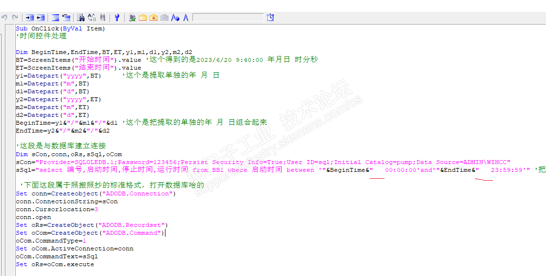

回复:WINCC7.5中用VBS脚本查询SQL数据库
lllxxs
    51
注册时间:2021-12-21
发布于 2023-06-20 13:56:36
4楼

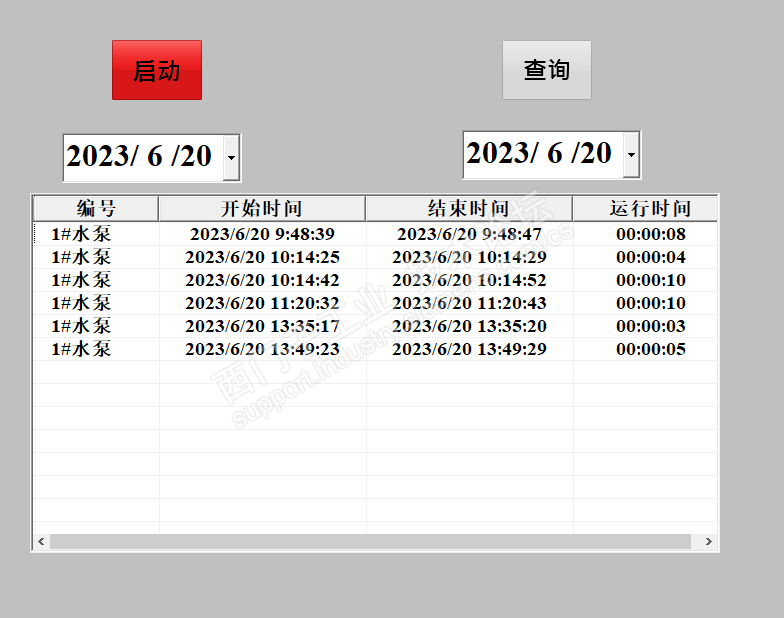

问题解决了,现在按查询按键可以出现数据。问题竟然是sSql中的00:00:00和23:59:59前没有加空格。(我试了试加一个、两个、三个空格都可以,就是不加不可以),至于为什么还是不知道,因为是看网上视频做的,只是对照发现这里没有空格。
