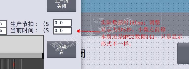

回复:增加循环中断OB30的加1原因?
蓬蒿人
    61
注册时间:2022-05-22
发布于 2023-06-20 23:42:03
7楼
以下是引用俞清洲在2023-06-20 22:07:46的发言 >6楼
OB30的程序每隔100ms执行一次。在OB30中编写了执行一次MW22就加1的程序,那么,每次执行OB30后,MW22就多一。执行第一次,MW22等于1,再执行一次,MW22加上1再存到MW22中,MW22就等于2了,OB30再执行一次,MW22就等于3了......,OB30是每隔100ms执行一次的,那么MW22等于10,就表示OB30执行的10次,那经过的时间就是1s。
也就是根据MW22的数值,就知道了OB30执行了几次,也就知道了经过了多长时间。
这个现实也误导了吗;这样理解这个显示是对的吗?
