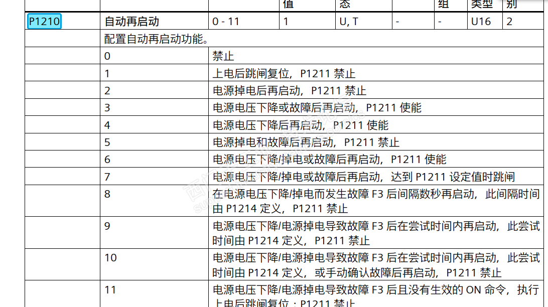

回复:西门子v20变频器 F3故障后,变频器是否有设置自动复位报警的功能

按“ok”也是变频器的一种复位方式,检查P1210参数是否为1
