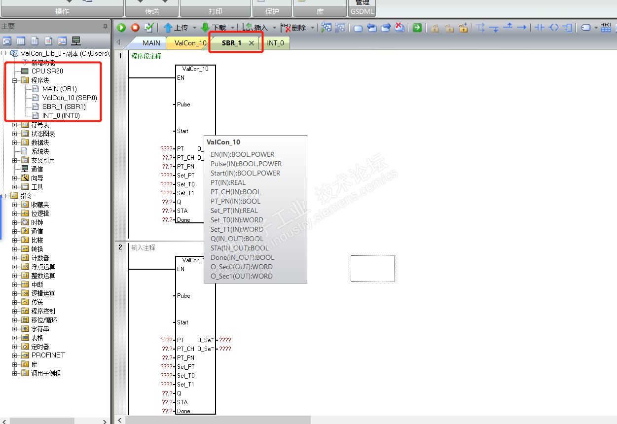

  1. 当在子程序POU中,多次调用同一个特定功能的另一个子程序(库)时,L区64个字节的地址是怎么分配的?官方文档说是给每个POU分配64个字节的地址使用,是针对最外层POU还是被调用的子程序(库)时分配64个字节?
    比如:主程序MAIN调用SBR_1,SBR_1多次调用ValCon_10,SBR_1做为一个子程序,被分配64个字节的L地址,而ValCon_10又做为被调用的POU也被分配了64个字节的L 区吗?ValCon_10被分配的64字节存储区被包含在SBR_1分配的64字节存储区吗?这个地方怎么理解?
  2. 子程序中 当在变量表中分配地址名称、类型后,再使用该地址的时候带了#,当不分配这些的时候,可以直接使用L什么地址,这两者有什么区别吗,除了参数传入传出,对于temp变量,定义与不定义有区别吗?
