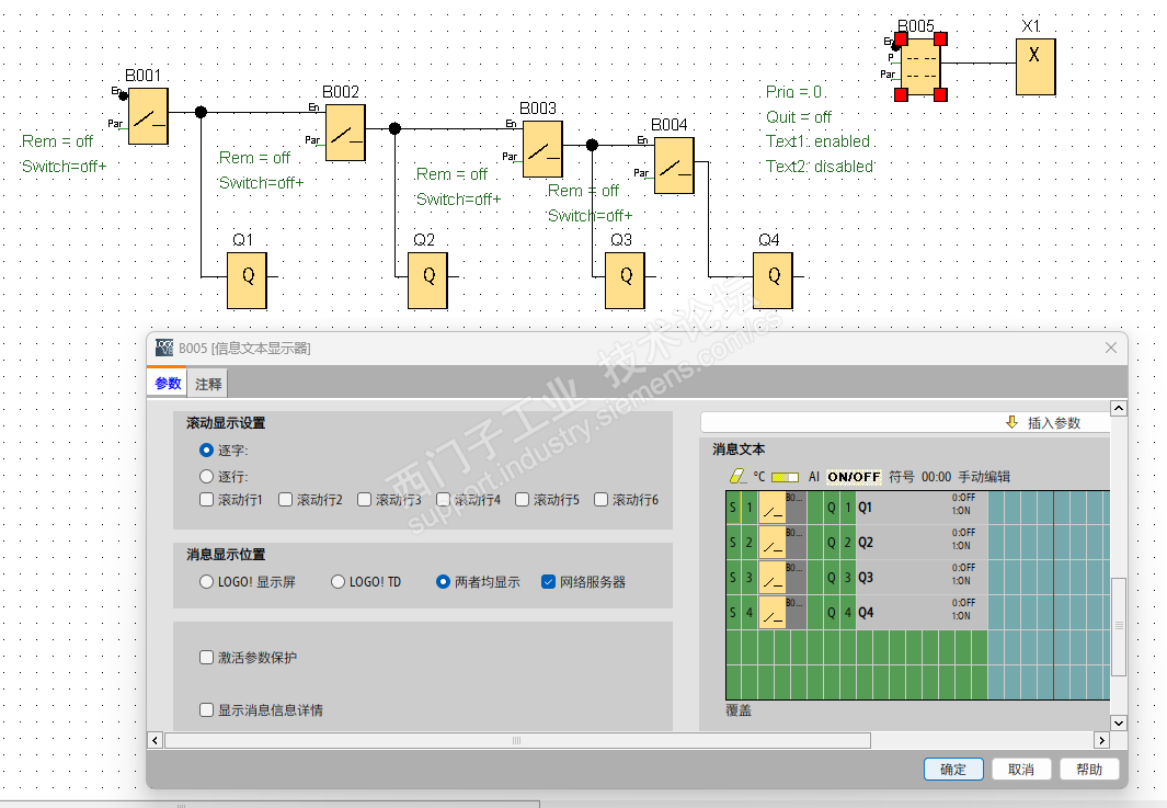

以下是引用yming在2023-06-23 10:33:24的发言 >
这个是用于BM、TD屏(以及WEB)上用的。
意味着: 仅仅可以通过上述界面操作!
在文本显示器中拖入,仿真试一下就知道了。
用途:通过确认的修改,切换、串联切换状态。
例如:
也就是说,这个软键只可以通过触摸屏进行操作,LOGO模拟不出来
