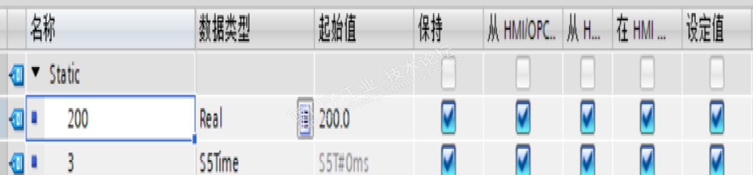

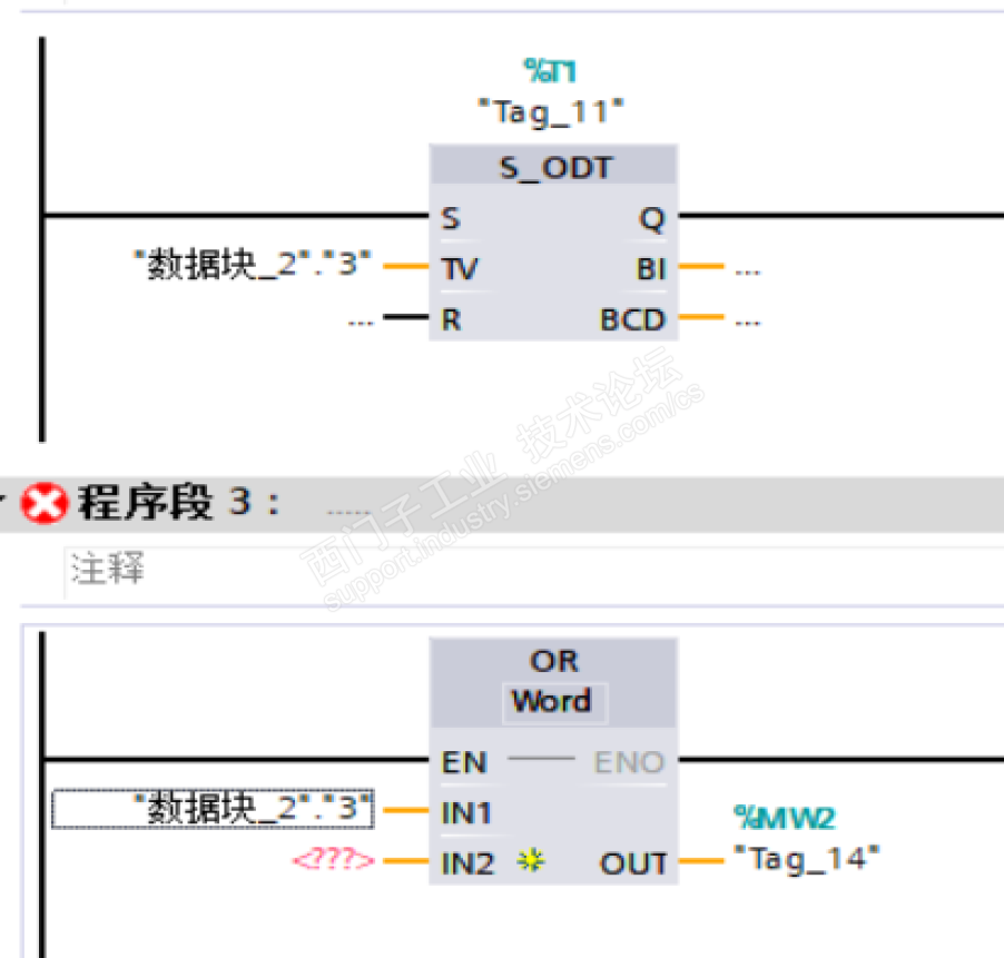

以下是引用Ophelia在2023-06-24 13:49:30的发言 >6楼
首先打开分配列表如下图
找到这个,然后看没有被用的MWxx,例如列表中的MW12 和MW14 已经被用掉了,不能使用,要用MW16,等等
然后编写下面一段程序
其中MW12 换成你屏幕中要使用的地址,MW14 就是刚才上面找到合适的地址,这样就行了
比较那个,也是找一个合适的MDxx把数据200.0换掉,因为是实数型数据,要使用MDxx,你试试吧
大佬,你帮我写的最后两个程序段,我模拟不出来。。。
下图只能是3秒的数据,不能是200的数据
