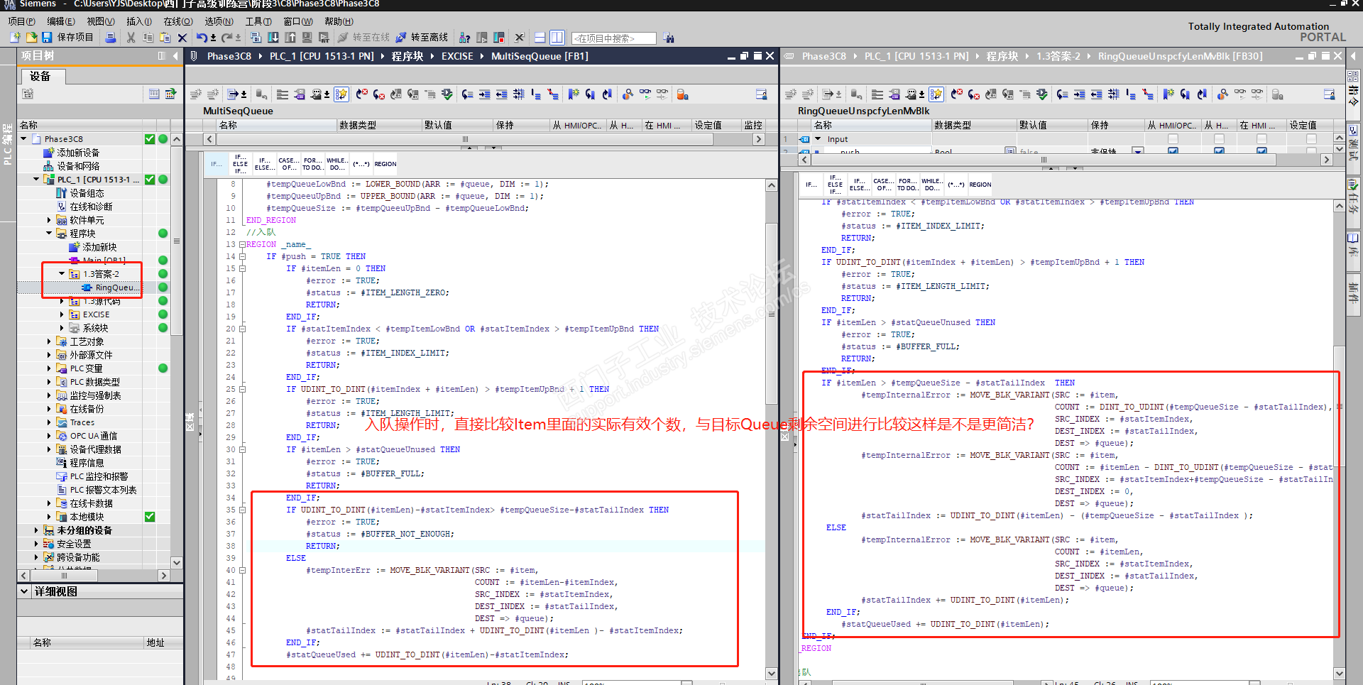

以下是引用GreenHands在2023-06-24 17:35:27的发言 >0楼
想到的处理方法,求指点,想法是否还有不完善的地方,谢谢

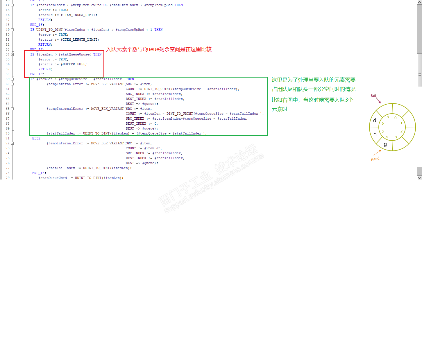

这个地方是不能省去的,说明如图中所示:
