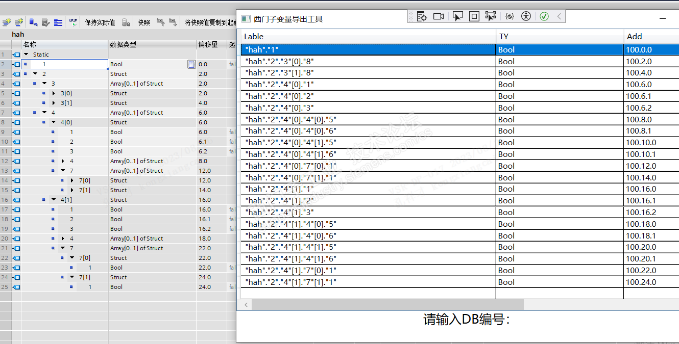

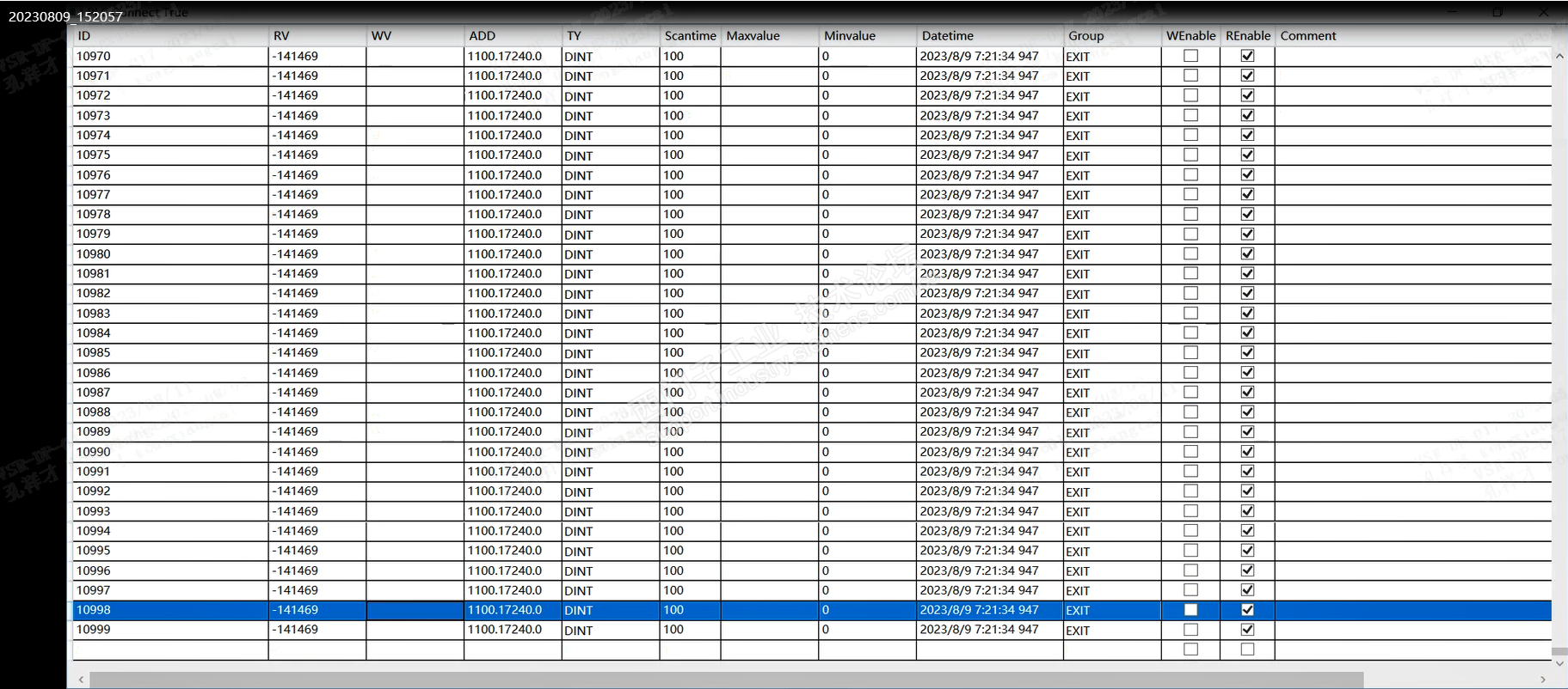

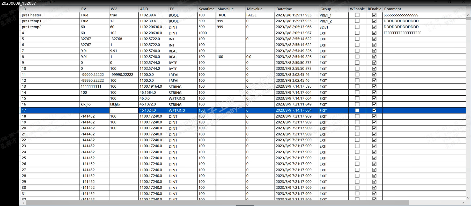

过了很久了,继续更新一下,  SOCKET 读全部变量是没有问题了,  不过要自己写每个变量的类型,DB里起始地址作解析。 写数据的话,我考用S7。  这样大量数据也没有什么问题了。  问题:  如果西门子有API ,初始化时,我直接用C# 拿到DB里数据的类型,偏移量, 那是不是就相当有了转换的协议了,卡壳。
20230807
问题全部解决, 只是用了很长时间。  已经实现了把变量标签,地址放到表格里,WPF绑定标签。 完美结帖。
20230829  后续,  博图.db 文件,  是可以用C#解析的,  我已经解析成功, 在我其他帖子有介绍。
