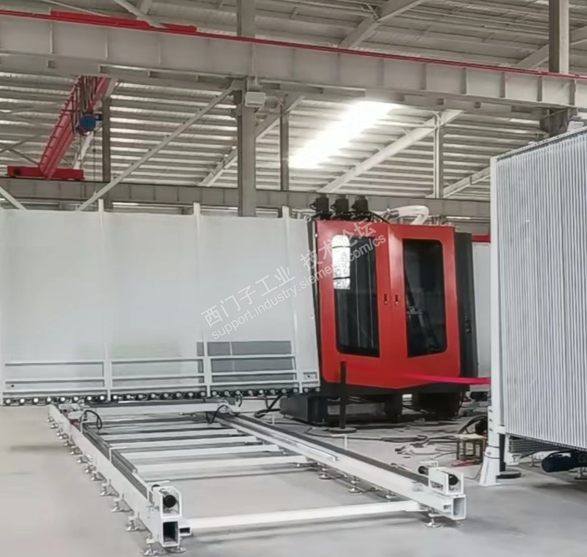

2、需要注意机械结构,本行业有俩种轮轨式(存在打滑,需要加装激光测距),齿轮齿条(本例子中使用的,皮带轮带齿轮齿条结构,德国库伯勒SSI绝对值编码器安装在伺服轴上)
3、EPOS功能调试
本项目中的应用为玻璃设备中空玻璃理片线中的接片小车。

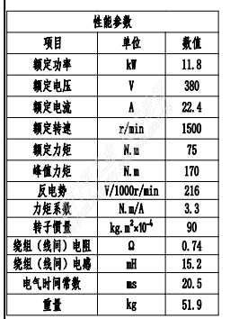

国产杭州永磁同步伺服,铭牌如下图所示:

上图电机参数中1500RPM电机,厂家销售讲50HZ电机,这样就该是4极电机,静态识别可以过。脱开机械动态识别也无法通过。手动调整参数后,在P1755矢量切换速度(默认200)处会出现非常大的速降,位置环不稳定,导致机械严重抖动。P1755设置2000RPM直接不切换模型后解决。但系统加速度只能调到约2M/S2,后跟厂家技术沟通得知应该是额定频率100HZ,8极电机,重新调试后加速度能调到3M/S2。

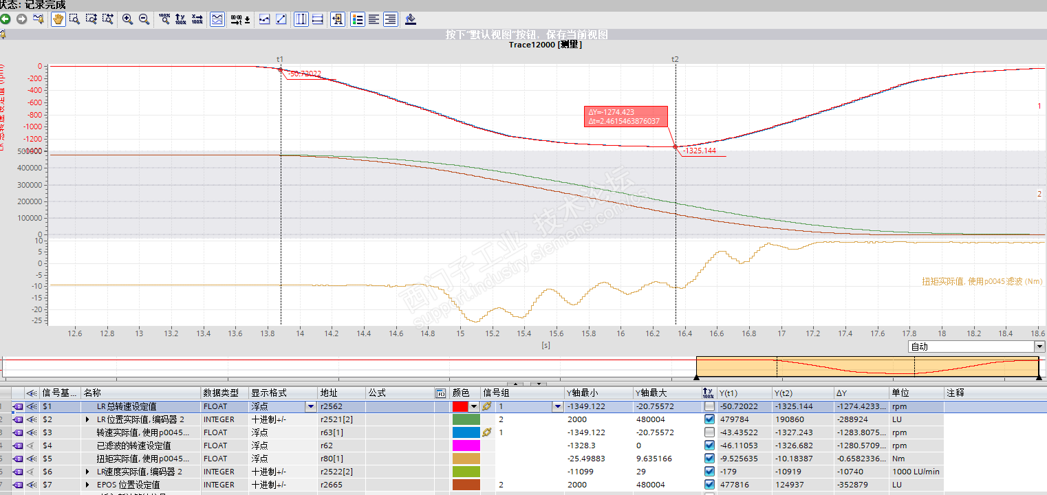

机械参数验证如上图。
3、调试步骤为先进行快速调试,再对驱动器的速度环进行手动优化,使得速度跟随性良好,最后再调整位置环比例以及前馈。默认位置环比例1,最终调到0.3,EPOS位置前馈本项目中设置为80%。如果是激光测距这种由于机械响应相对于电机的滞后,容易引起震荡,位置环比例会小很多。具体可以参考西门子1847会员网站中搜索关键字“G120 EPOS基本定位功能关键点系列”。
