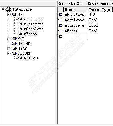

以下是引用W.M.J在2023-06-26 10:58:29的发言 >2楼
你这一般都是采用SCL编写的程序编译后生成的STL程序,编译后对FC的调用都是采用UC方式,UC方式对参数的的传递,是传递参数的地址的,并且是按以下顺序:输入参数 --> 返回参数 --> 输出参数 --> 输入输出参数,及你看到的P#xx的顺序
感谢楼上的解答
FC1301的Input参数如图所示,那按照你的这个理解,是不是有如下赋值关系,即:
P#L 2.0 := mFunction
P#L 0.2 := mActivate
P#L 0.3 := mComplete
P#L 0.4 := mReset
P#L 0.5 := RET_VAL
