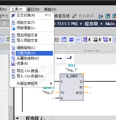

首先打开分配列表如下图
找到这个,然后看没有被用的MWxx,例如列表中的MW12 和MW14 已经被用掉了,不能使用,要用MW16,等等

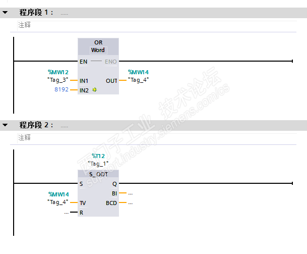

然后编写下面一段程序
其中MW12 换成你屏幕中要使用的地址,MW14 就是刚才上面找到合适的地址,这样就行了
比较那个,也是找一个合适的MDxx把数据200.0换掉,因为是实数型数据,要使用MDxx,你试试吧

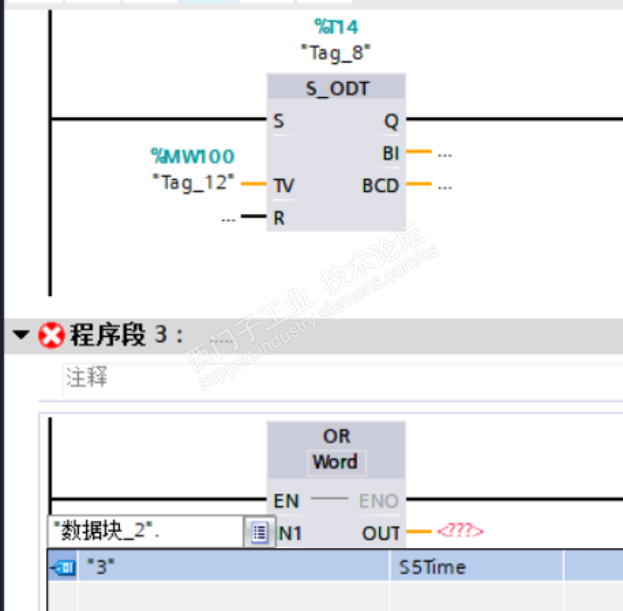

大佬,麻烦在指点下,你给的教程可以放200,我这个怎么只能放3?
