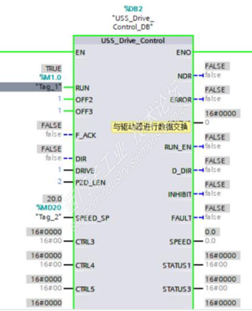

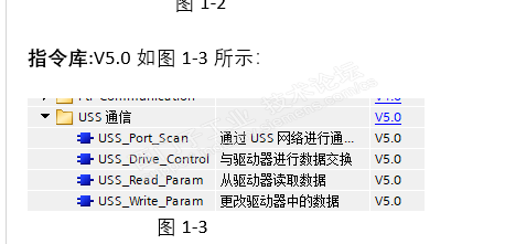

V17 USS 通讯问题 uss contorl drive V5.0版本指令
1286
2023-06-27 14:30:01

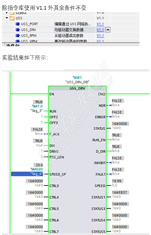

输出脚没有反馈(变频器侧PKW长度已经修改为4)
使用CM1241,CB1241同样相同问题,使用其他低版本指令可以正常使用
