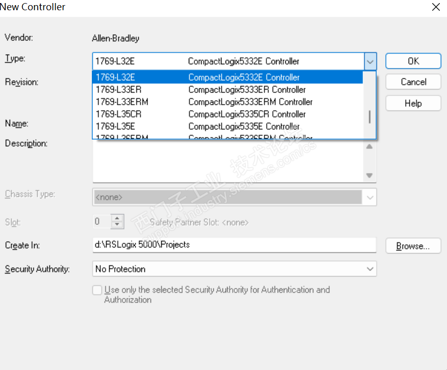

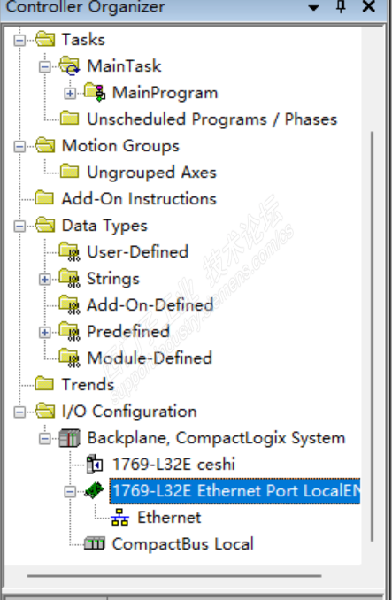

1、配置方法:打开Studio5000配置软件,新建项目并添加站点。
2、添加AB的PLC1769-L32E,提前使用BOOTP-DHCP Server软件设置好PLC的IP并处于联网状态。

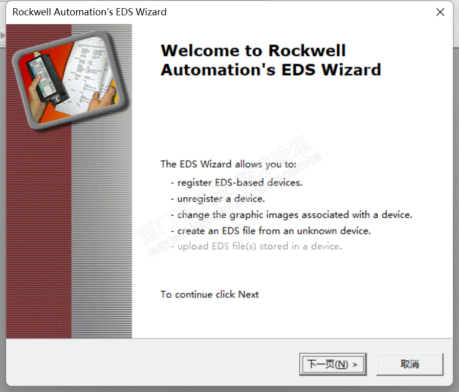

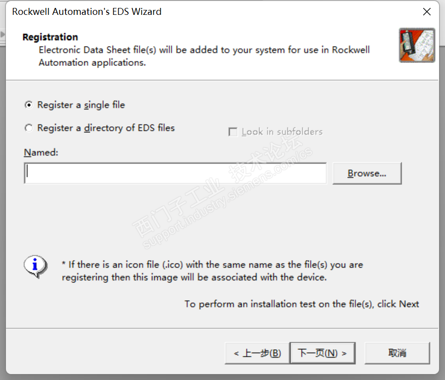

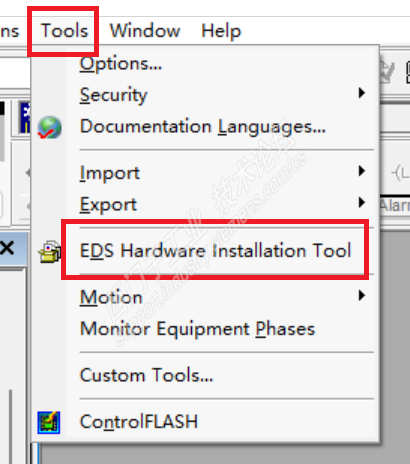

3、点击TOOls-EDS Hardware Installation Tool导入EthernetIP转Modbus TCP网关的EDS文件,一直点击下一步。

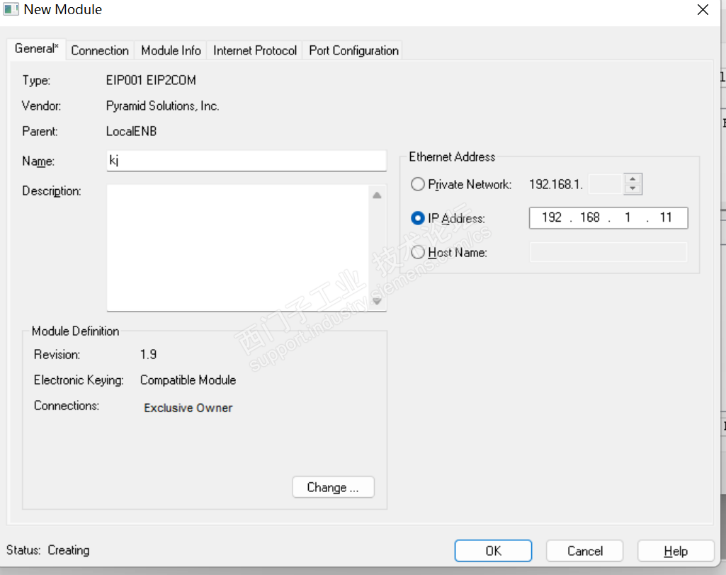

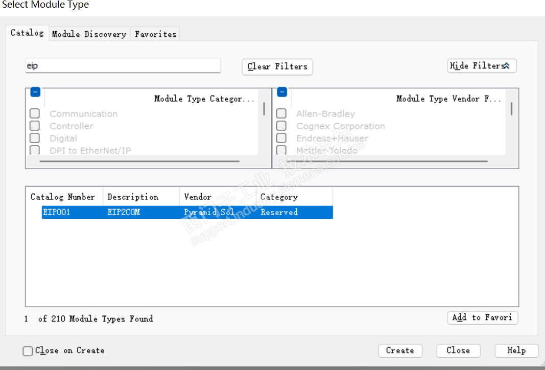

4、点击Borwse选择EDS文件所在位置,在Ethernet Prot处右键选择New Module添加EthernetIP转Modbus TCP网关模块,输入eip搜索选择EIP001。

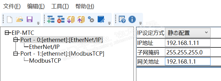

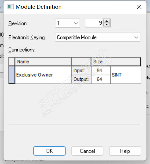

5、设置EthernetIP转Modbus TCP网关名称及IP地址(名称可随意,主要是IP地址对应),点击Change设置输入输出长度。

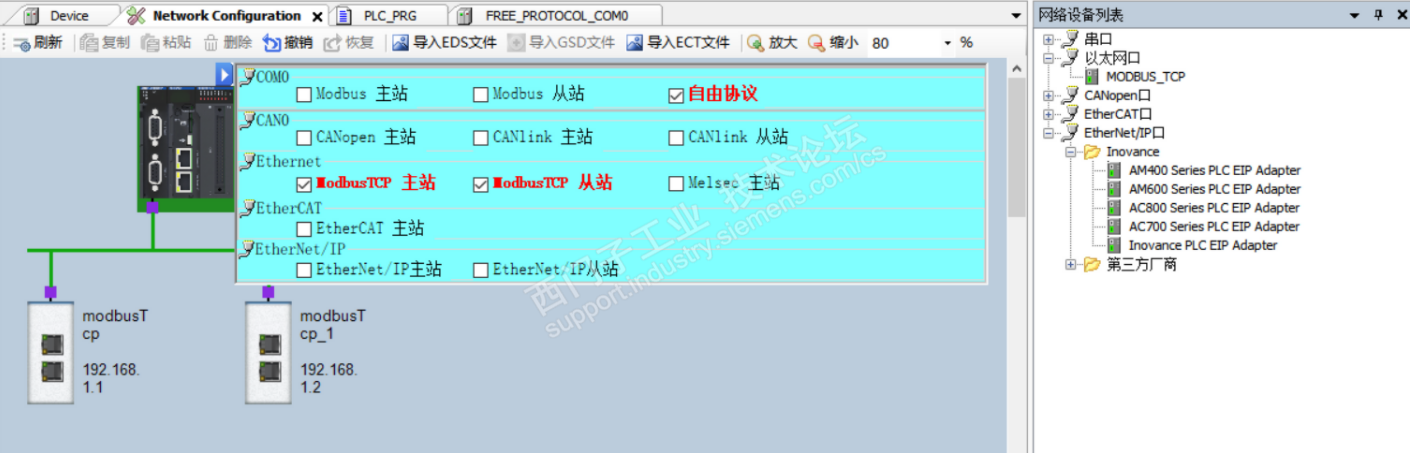

6、到此AB PLC的组态完成,下载至PLC即可,打开汇川AM401配置软件将设备设置成ModbusTCP从站。

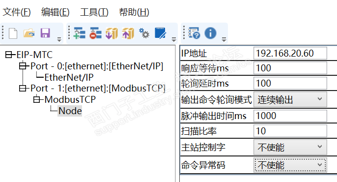

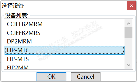

7、将汇川AM401IP设置为192.168.20.60,打开EthernetIP转Modbus TCP网关配置软件进行modbus参数配置,点击红圈中的新建,选择EIP-MTC。

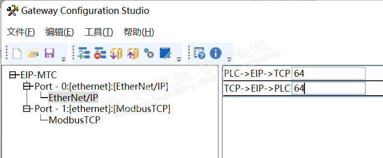

8、设置EthernetIP转Modbus TCP网关的IP地址和输入输出的数据长度,要和PLC组态保持一致。

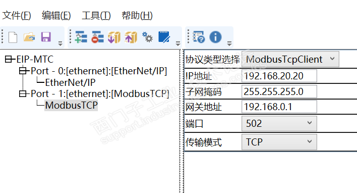

9、设置Modbus TCP的本地端口IP,和组态王保持在同一网段不同IP即可。
10、在Modbus TCP上右键点击插入,在下级NODE中填写从站服务器的IP。
11、注意:响应等待代表等待从站响应的最长等待时间。轮询延时代表从站响应后间隔多久再发送下一条命令,选择对应的功能码填写好寄存器地址及数量即可。

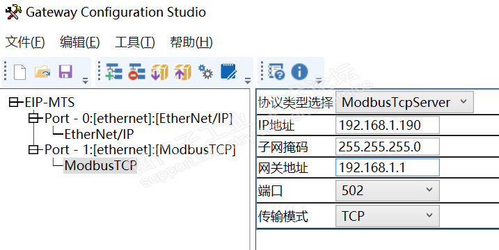

12、EthernetIP转Modbus TCP网关做ModbusTCP服务器,在网关配置软件处选择EIP-MTS。
13、与AB PLC的IP及数据长度配置步骤一样。
14、设置EthernetIP转Modbus TCP网关作为ModbusTCP服务器的IP地址,寄存器地址固定为输入区从0开始,输出区从750开始地址区不限,设置好AM401为ModbusTCP主站。
