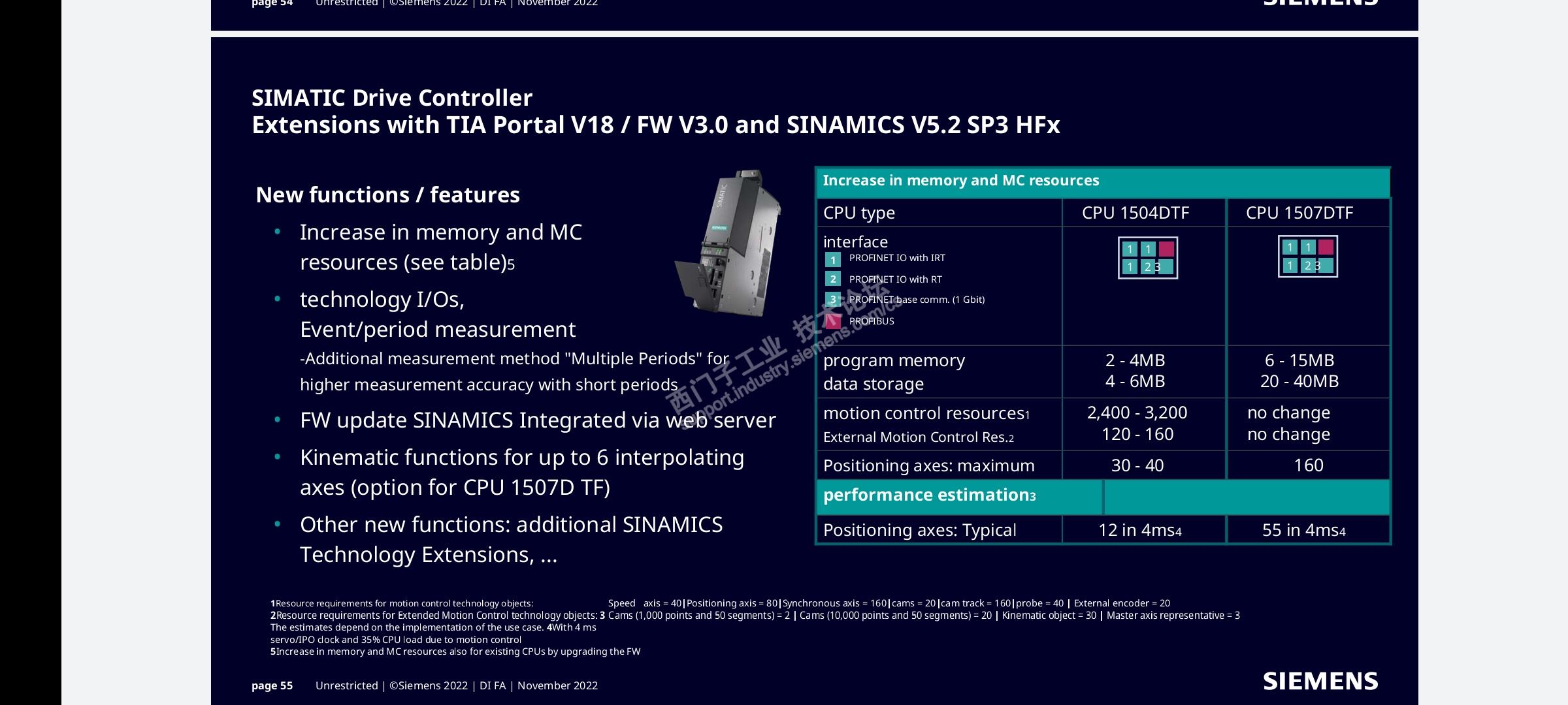

以下是引用老兵在2023-06-24 20:44:30的发言 >57楼:这个与D...
引用57楼详细内容:
这个与DCC及BICO有本质的区别。
集成了DCC及BICO的驱动器,集成的是阉割版的编程功能,其主要功能是驱动。
而无论是TCPU还是驱动型控制器,其主要功能是运动控制器。该类控制器如果没有驱动器的配合,什么也干不了。
不能认为有了驱动型控制器就认为带DCC/BICO的驱动器就多么名正言顺或者高大上。
而且,驱动型控制器1500 TF,其实是拾人牙慧。

这个应该是新出的 结合博途V18平台

你不会说的是SIMOTION吧?

我说的T CPU不是工艺CPU 而是驱动和PLC一体的那种  外观长的和CU320一样 兼具S120的cu 和1500
