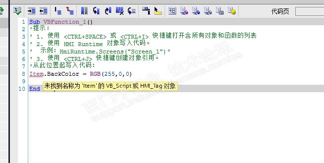

本人想用TP1200的VB脚本写一个根据PLC变量控制按钮的可见性和填充颜色的功能。因为有多个按钮需要调用该脚本。所以不能在脚本内单独确定控制的对象,所以想根据按钮上关联的变量值控制当前按钮的变化。在系统手册上看到有个Item的指令可以控制当前对象。Item.BackColor = RGB(255,0,0),但我把这个复制到脚本编辑器内会报错:未找到命名为“Item”的对象。所以这个Item不是系统自带的变量吗?要另外定义?或者有没有别的方法可以实现改功能?
