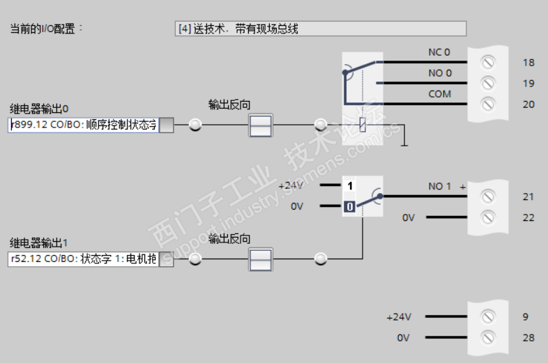

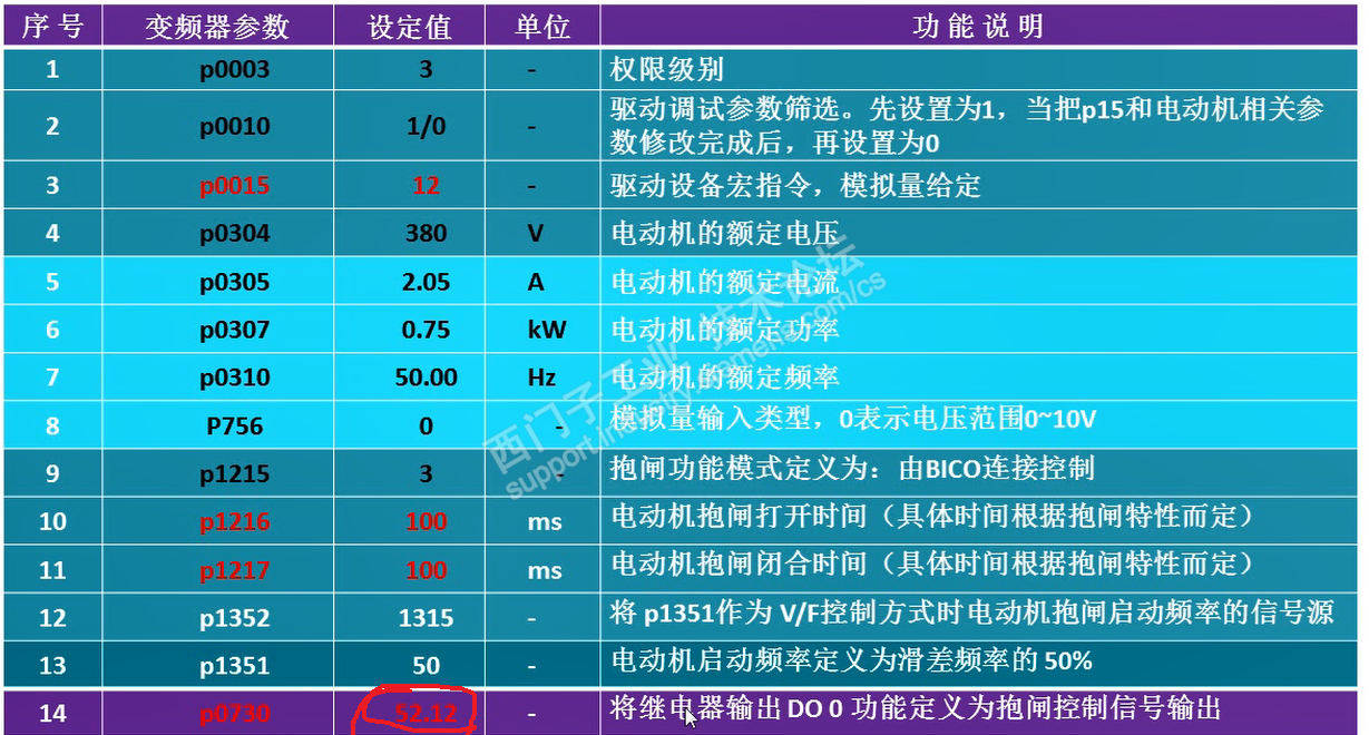

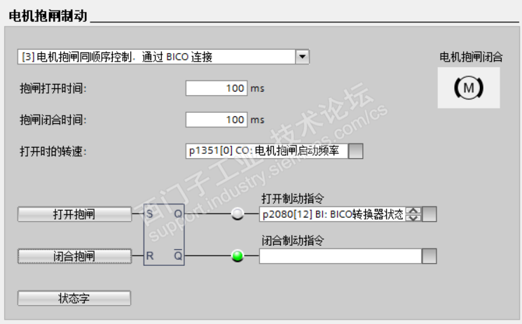

刚看了一下抱闸相关的手册,有些疑惑,还请各位大侠帮忙解惑。谢谢。
1. 报闸控制继电器用哪个BICO?r52.12 CO/BO: 状态字 1: 电机抱闸打开  还是  r899.12 CO/BO: 顺序控制状态字: 打开抱闸装置。我看了有些资料,都是推荐r52.12,但这个参数好像是状态反馈用的。
2. 静态检测的转速阈值能否设置的比较大?比如电机额定转速为1500转,为了快速停车,阈值设置成500转。当实际转速到达500转后,开始报闸。
下面是抱闸配置:
