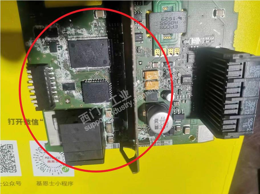

接口模块硬件故障有结果了。
心心念念的几天,脑子里有空就在想,几天前排除profibus DP通讯故障,那个接口模块的结果是什么?
图示:

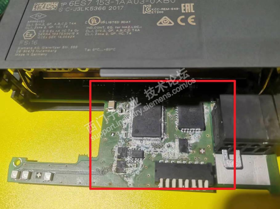

继续将模块线路板拆卸下来,图示:
看线路板上的,应该是潮湿引起的水汽腐蚀,没有再继续修理的价值了。
  进水的可能性不大,该柜是GGD柜改装的,因为是从站,柜内除了从站模块外,5个3.7KW变频器及一个液压站(星三角启动)及接触器等电器,柜内没有安装空调,只安装了2个120mm*120mm的轴流风扇,没有空调那种凝结水的可能。
按说那样的环境并不潮湿的,距离淬水槽确实有一点近的,也有日积月累的原因吧。
