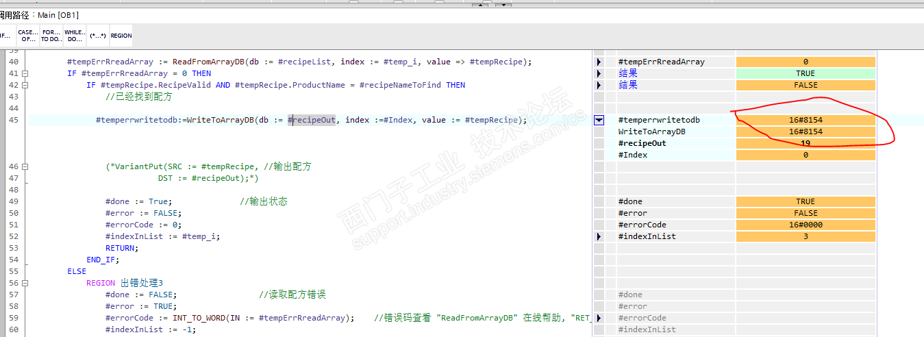

以下是引用taitouyangwang在2023-06-27 16:58:21的发言 >2楼

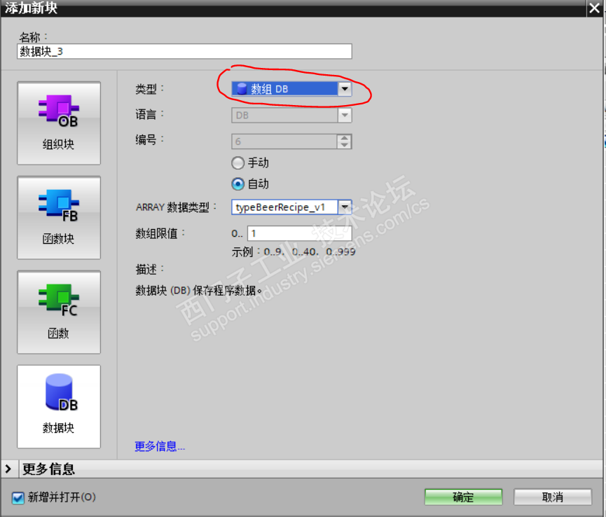

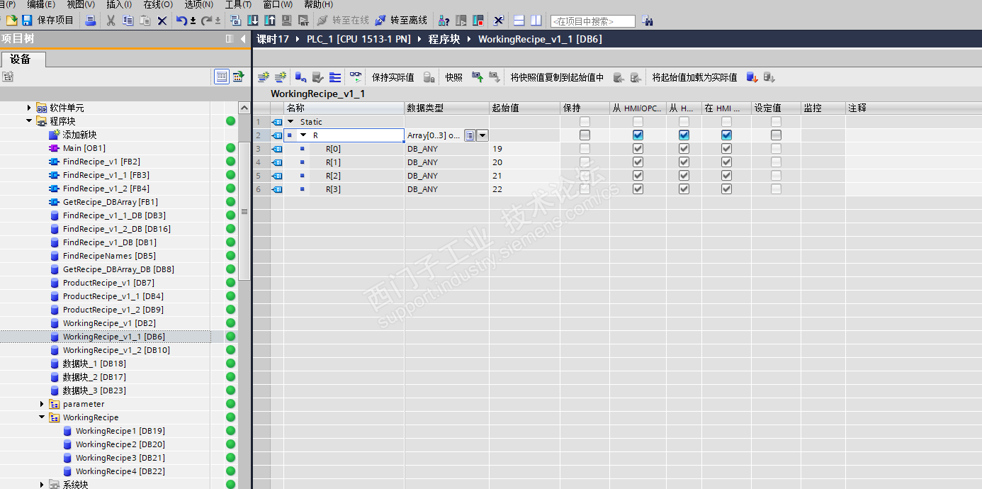

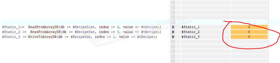

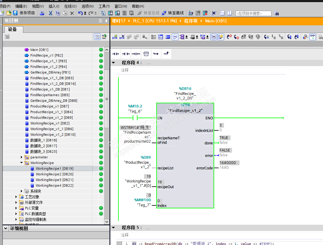

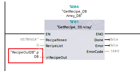

老师,您所说的方法我之前已经测试过了,结果会报错,代码为16#8154(该数据块的数据类型不正确).
以下是引用Siemens_PLC编程精英训练营在2023-06-27 08:41:00的发言 >1楼:创建一个DB(如名称...
引用1楼详细内容:

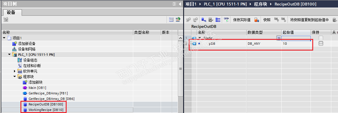

创建一个DB(如名称为"RecipeOutDB"), 在此DB中建DB_Any类型的变量(如pDB),recipeOut赋值此变量名("RecipeOutDB".pDB)即可。DB变量("RecipeOutDB".pDB)赋值为要输出的DB块编号。
(如"RecipeOutDB".pDB=10, 则recipeOut输出到DB10)。
相应DB需要创建为数组DB,如下图所示
