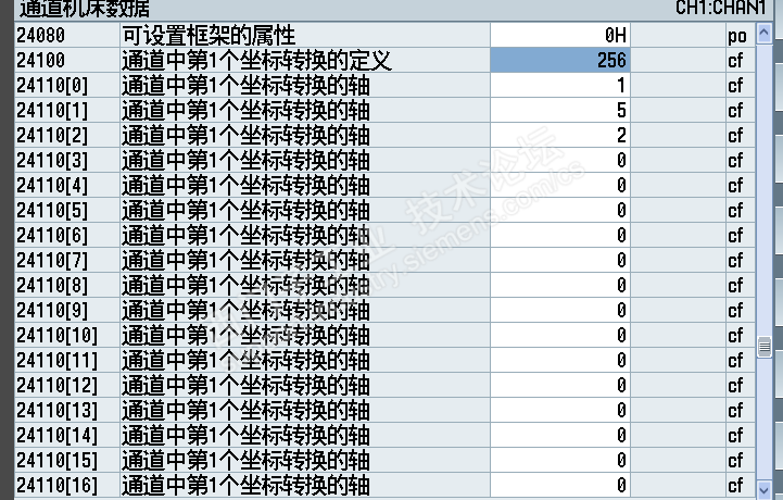

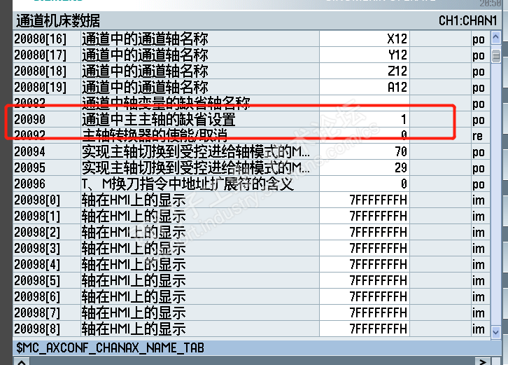

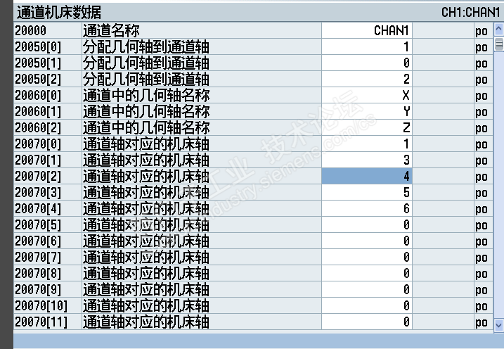

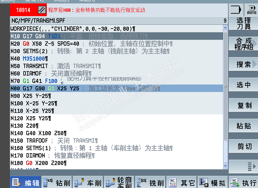

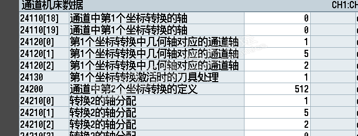

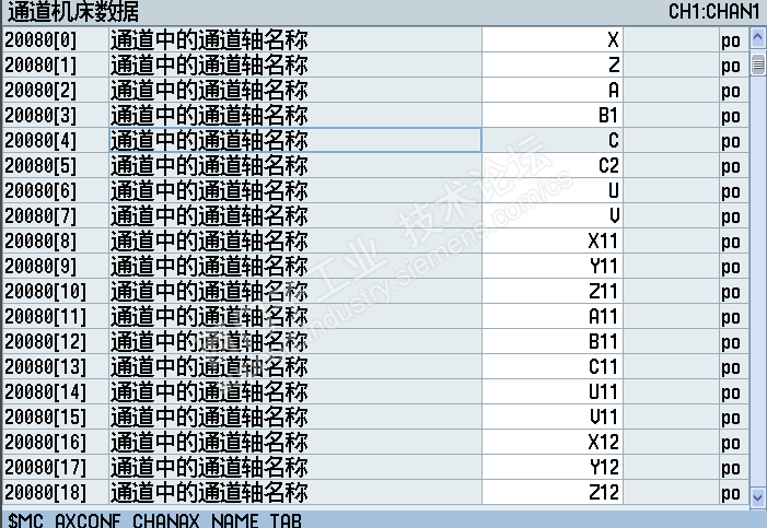

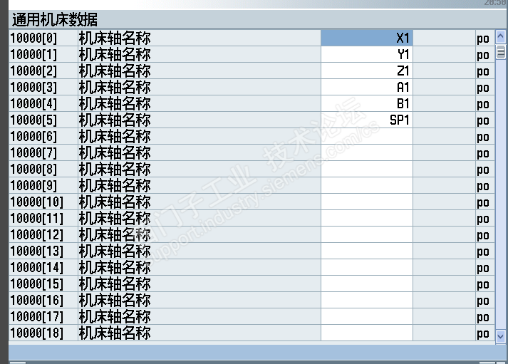

请问我这个端面转换执行程序就报警   参数设置似乎也没问题啊   大概啥原因啊   有前辈遇到过没
