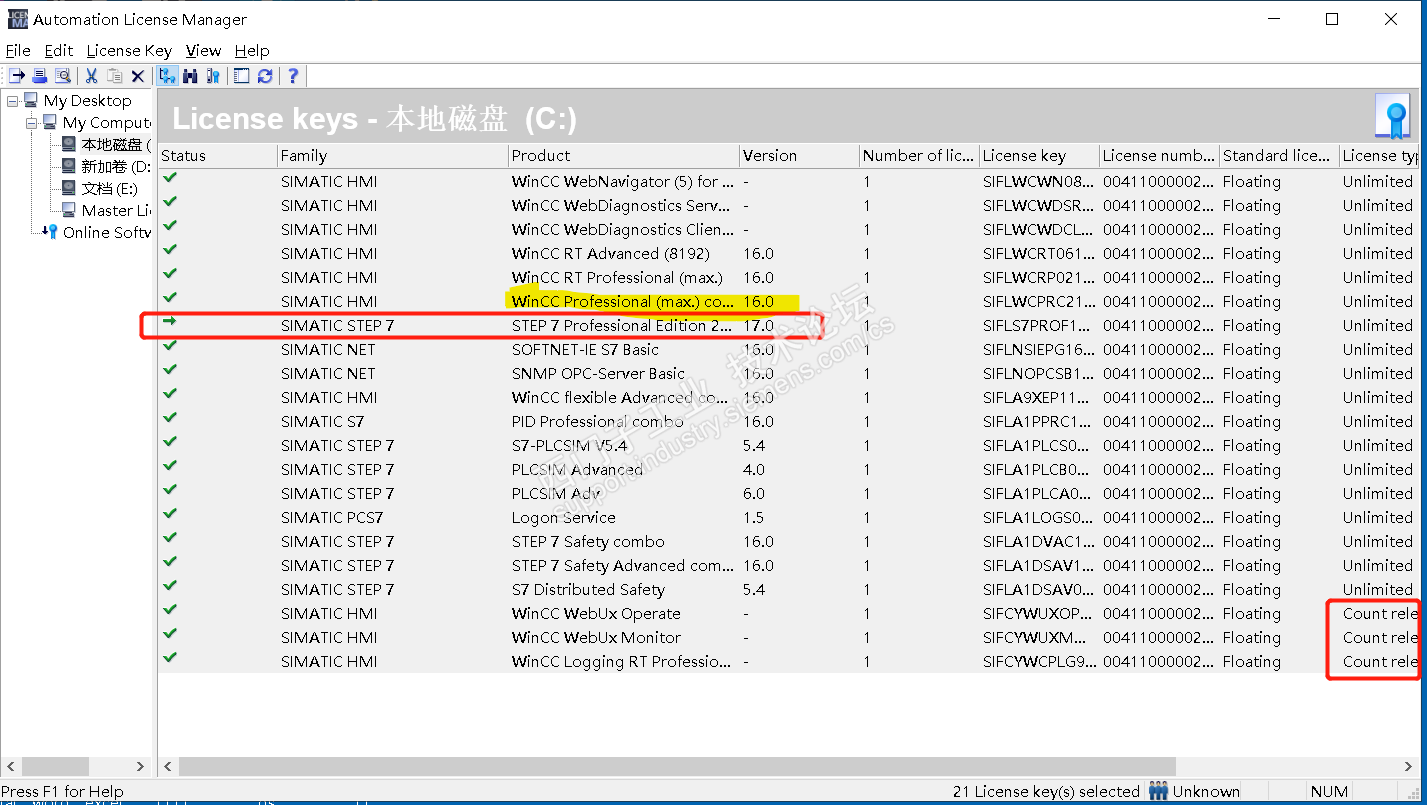

您第一个截图中使用的是WINCC professional V17的软件
而您下面授权部分 WINCC professional是 V16版本的,也就说您没有V17软件的授权
