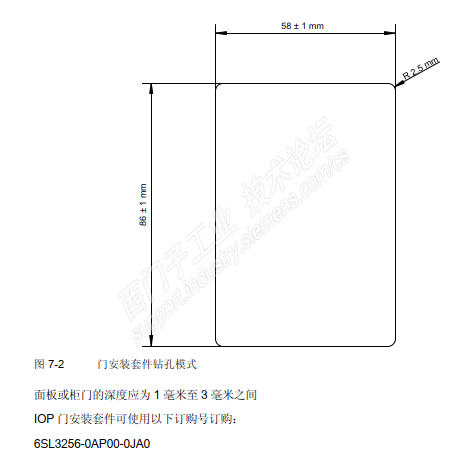

回复:求开孔尺寸!!!
待风来
    92
    10
注册时间:2021-11-10
发布于 2023-06-30 15:42:05
BOP-2和IOP-2开孔尺寸一样
