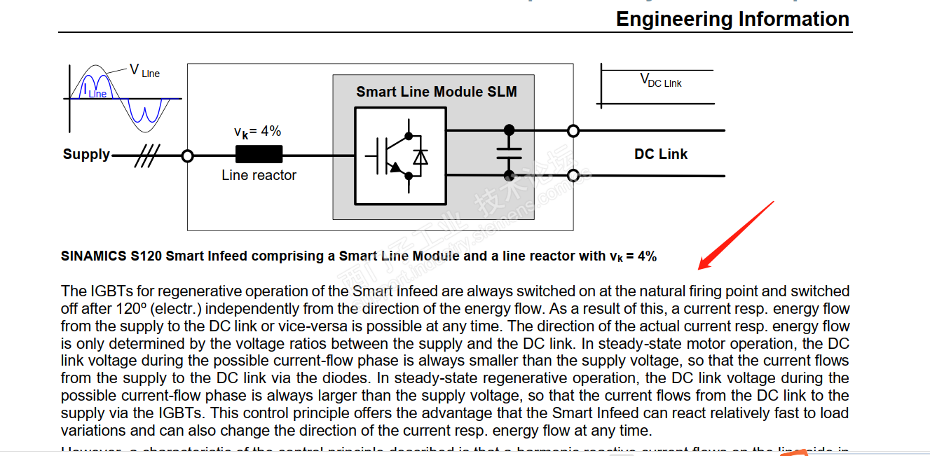

昨天照着b站up主对SVPWM做了仿真。今天趁热打铁, 做了一下SLM系统的仿真。
首先, 西门子低压系统有介绍SLM的控制原理。 我原来以为牵扯到igbt复杂的控制。 其实不然,看手册上的介绍, 其实很简单。 就是让igbt在自然换相点打开120°。也就是同一个桥臂的igbt和续流二极管是同时具备导通条件的。 电动时, 电源电压>母线电压, 二极管真正导通;当母线电压>电压电压时, igbt导通。 形式上看,相当于两个三相桥反并联,并且附加了α= 0的电压锁定效果。
图1  原理

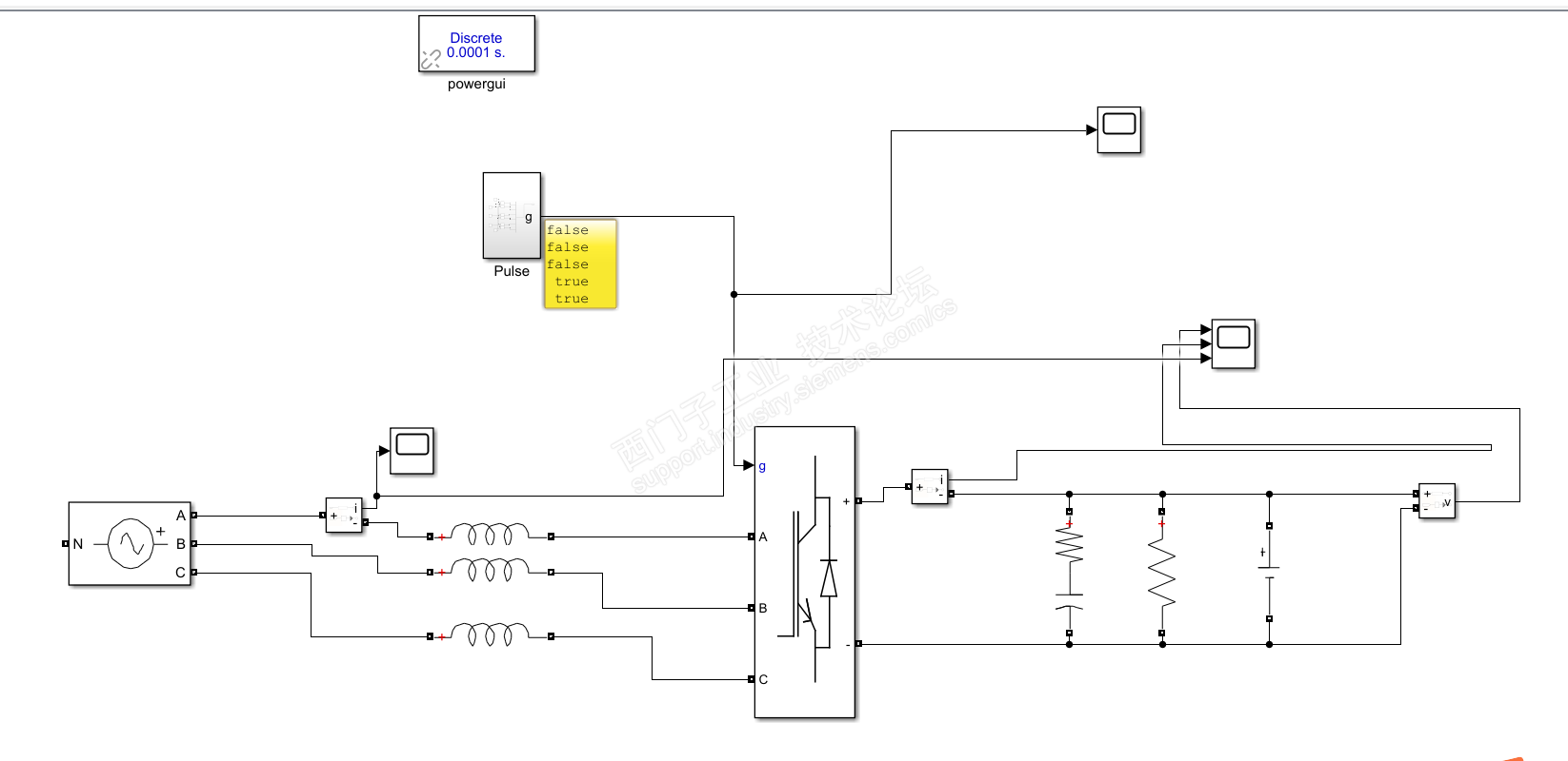

图2   仿真结构

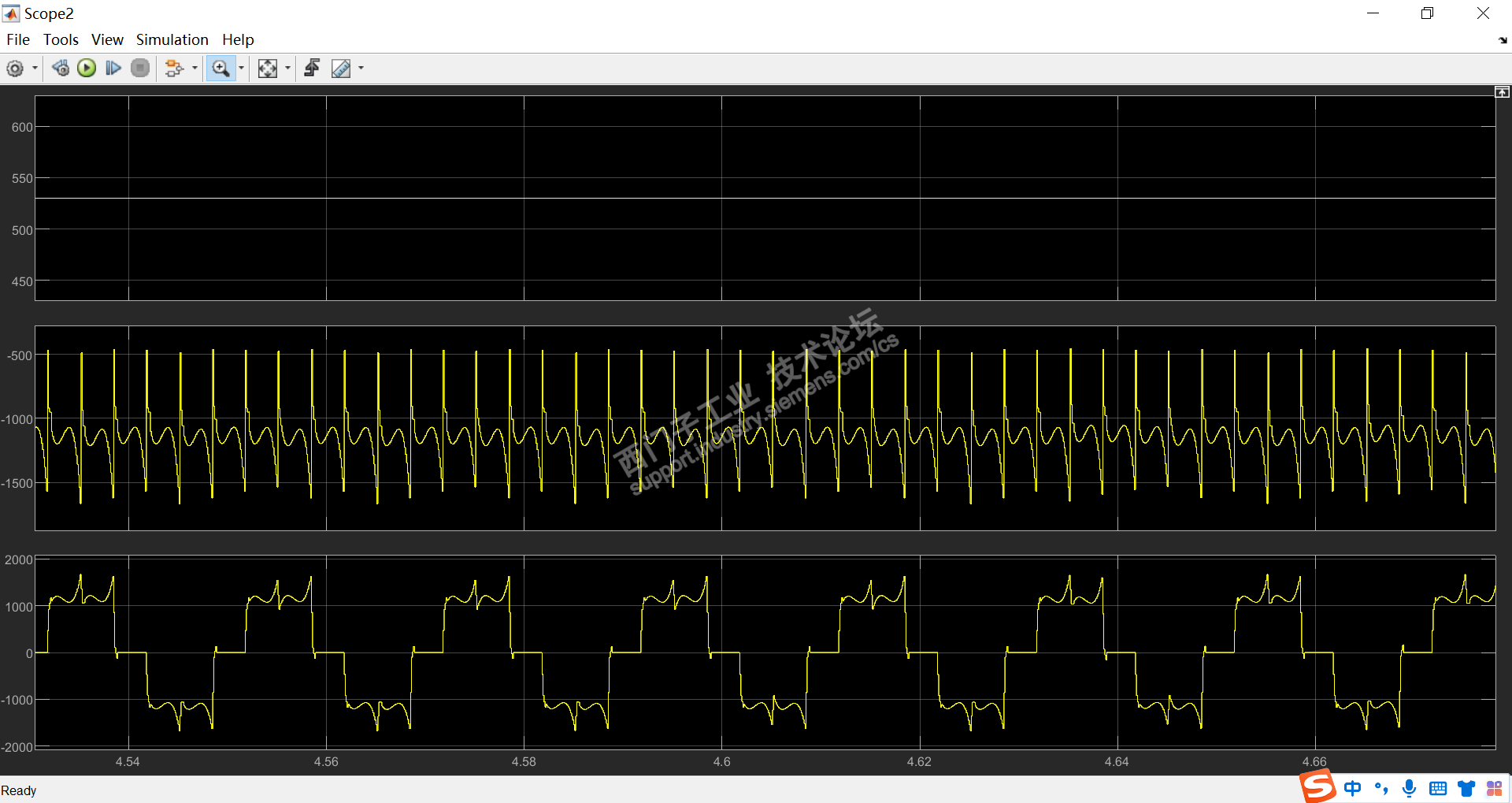

图3,  生成自然换相点的脉冲波形

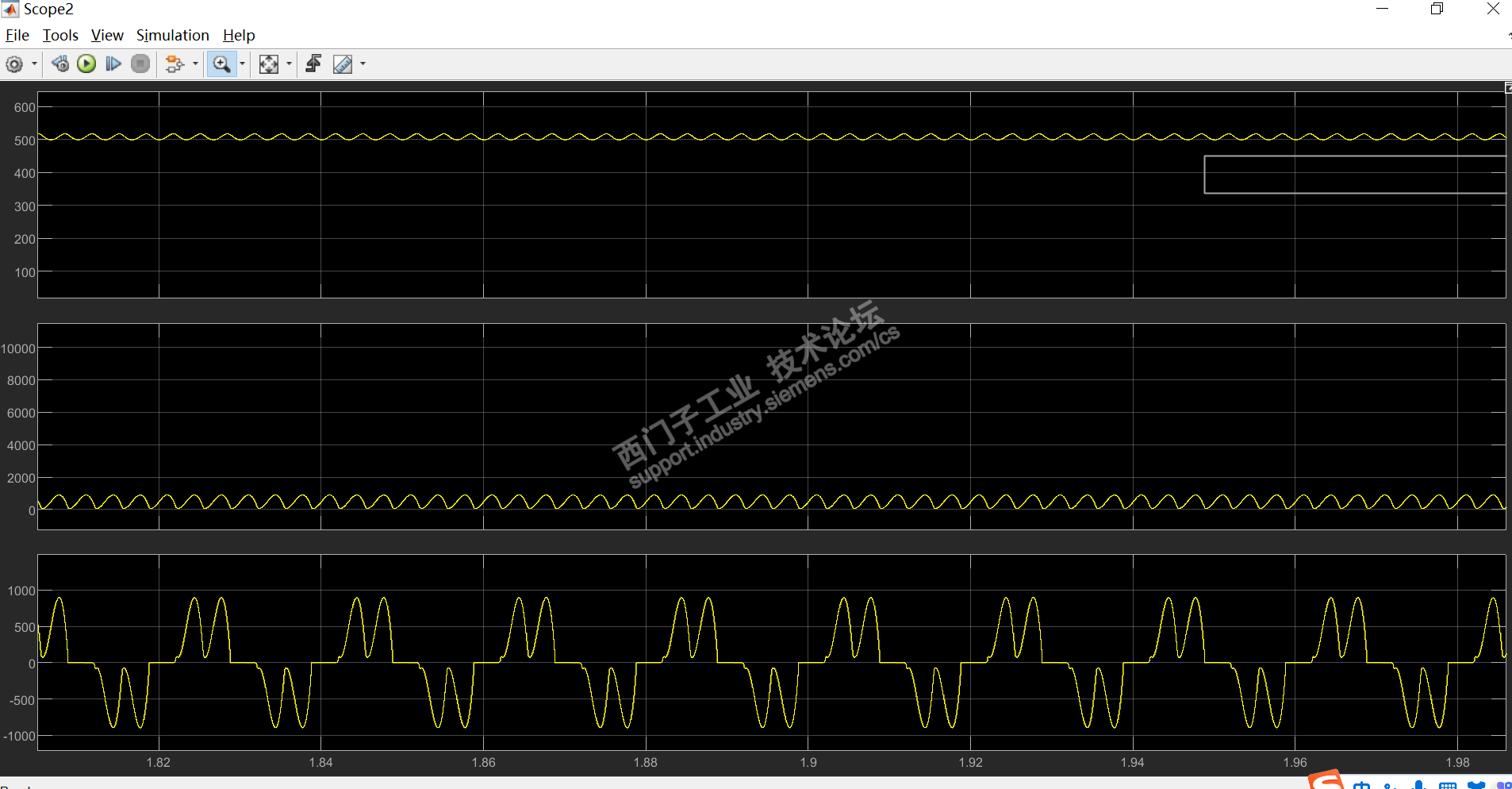

图4 , 电动时输出波形,从上到下: 母线电压、直流侧电流、进线电流

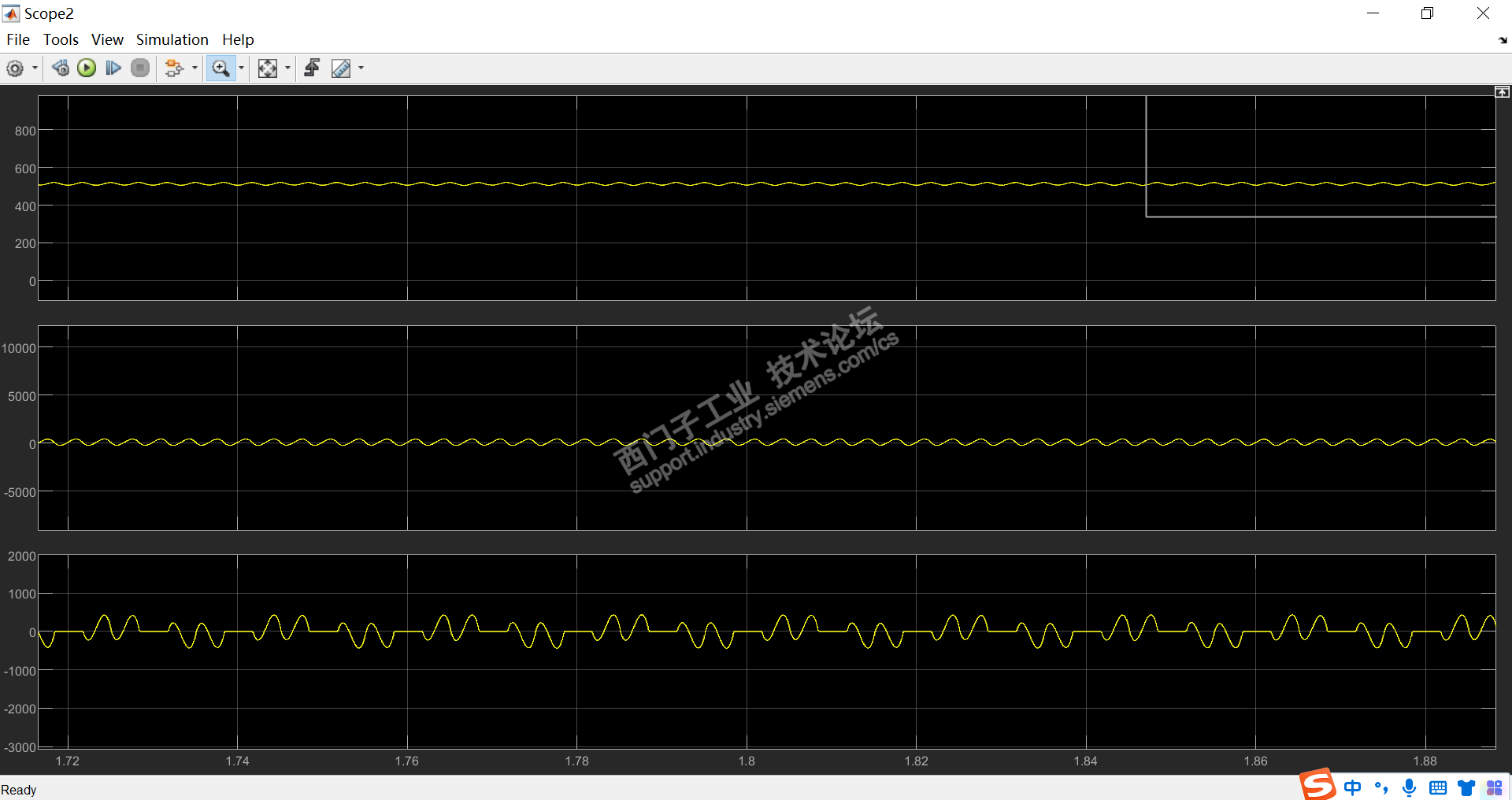

图5, 轻载时波形, 可以看出来, 轻载时, 根据上面说的控制原理, 轻载时充电时,电压升高并大于电源电压,然后会产生回馈。 这就是轻载时出现负电流的原因。
图6, 负载接一个直流电源,电压略高于Ud0,发电时波形。。 注意发电时的线电流波形,很有特点。
