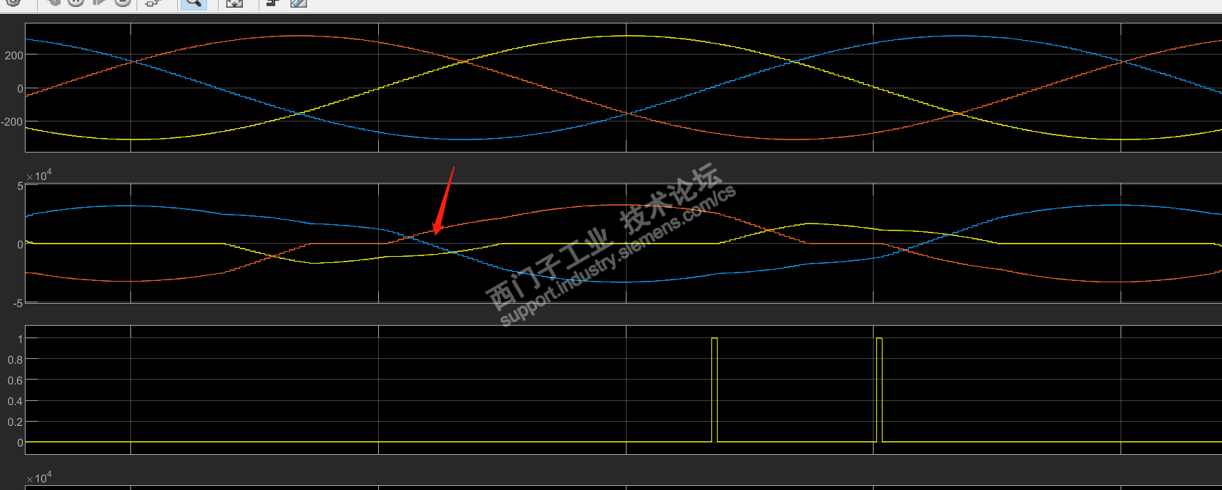

以下是引用大青蛙变工程师在2023-07-01 16:35:29的发言 >2楼
就是靠matlab smulink做这个整流和逆变毕业的,借这个理解变频器和伺服的功率电路挺好的
如图, 我模拟逆变垫付, 大电流情况。
注意箭头处,B相电流居然直接穿过零点换相了。
我发的是2度的窄脉冲, A相从正到0, 1#管子应该关断。 4#管子还没触发啊。 怎么会自己变负呢?
