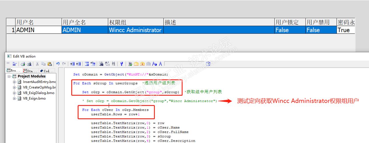

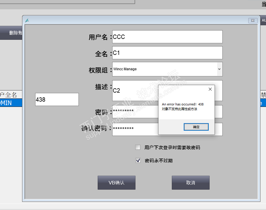

使用wincc v7.5 SP2,用了电子签名和审计追踪,wincc的登录账户使用Windows的账户,使用西门子平板电脑没有配键盘,需要将创建Windows账户的功能,放到wincc画面中,现在做了创建账户的功能,输入账户信息,点确认执行签名后,弹出了438的错误【对象不支持此属性和方法】。

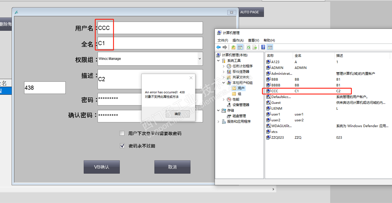

当再次确认并签名后,提示账户已存在了,之后在账户中查看,确实是已经存在了,然后反复测试,当弹出438时,就马上在Windows账户中刷新列表,确认创建成功的,分配的组也是正确的。
检查脚本没发现有问题。那么,出现这条438的代码,是怎样引起的呢?
还有一个问题是获取用户组包含的用户,我定义数组获取3个组的用户列表,运行刷新后,一直显示了一个ADMIN的用户,然后改为获取指定组的用户列表,同样只显示了一个ADMIN的用户,这个也不知道哪里有问题了
目前这2个问题处理呢?希望有高手指点下
