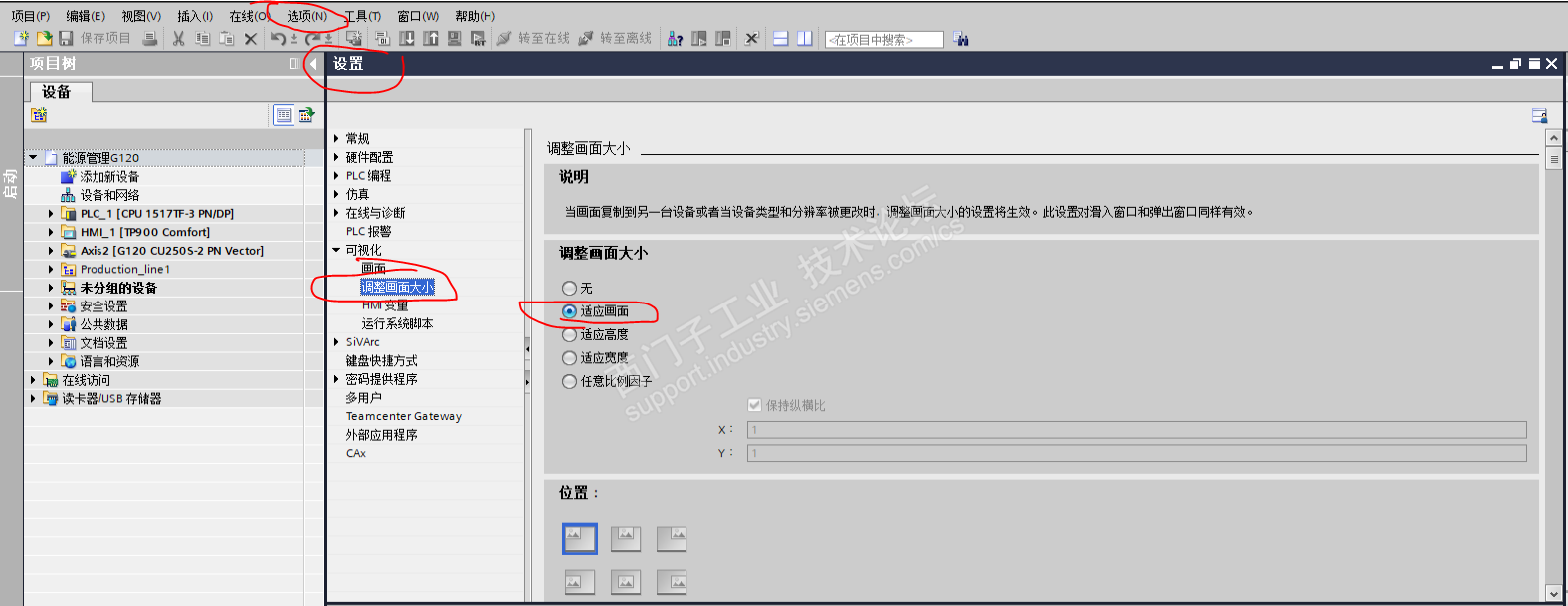

回复:HMI TP 1200的屏切换7寸的时候,画面等比例切换吗?

替换之前,勾选适应画面
