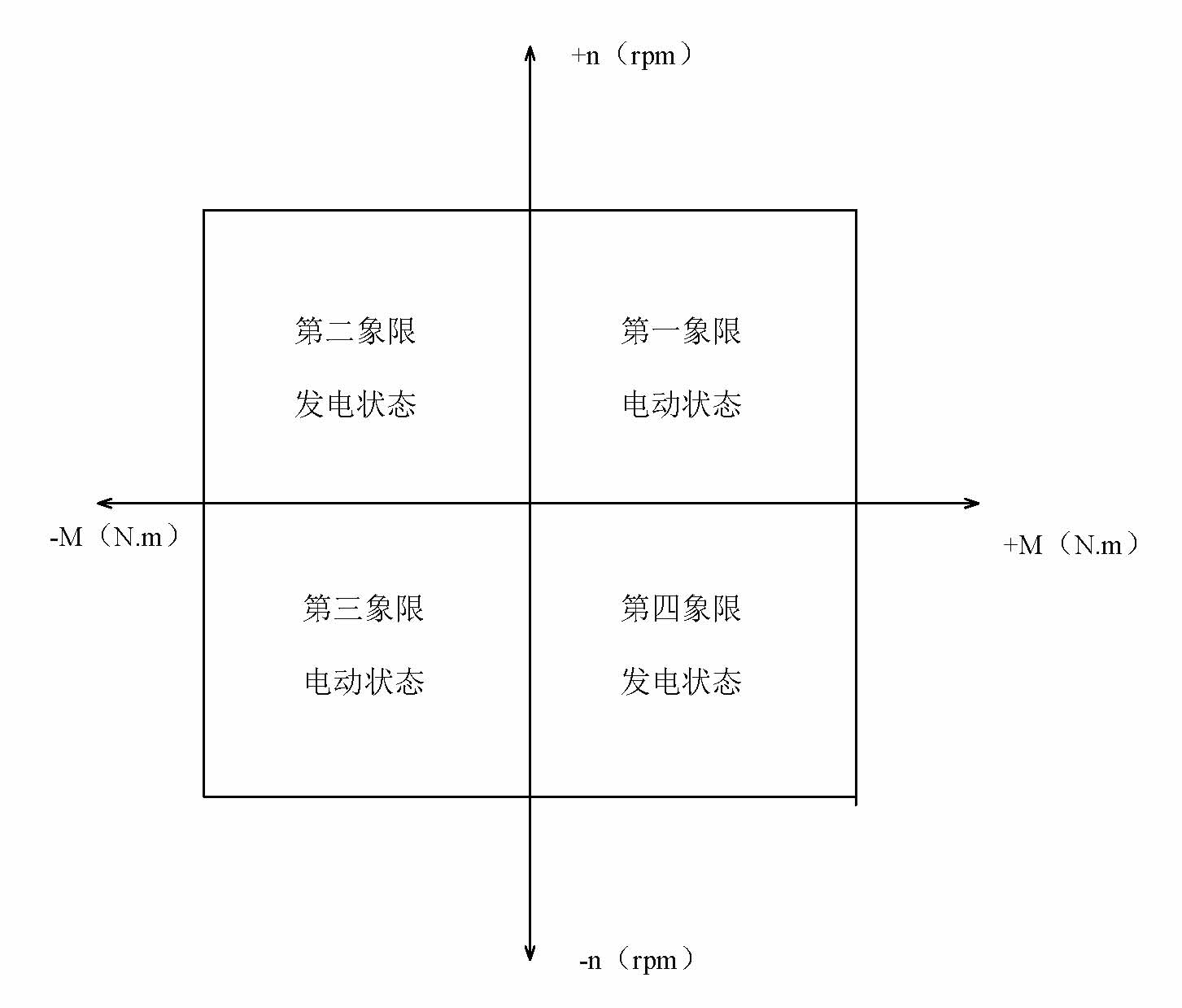

以下是引用yzm_cumt在2023-07-02 19:08:16的发言 >30楼
你好楼主,你这个第一个图里面,给定转矩为正,为什么加载电机的实际转矩却为负呢?
以下是引用扛把子选手在2022-08-02 17:21:40的发言 >0楼:系统描述:系统采用...
引用0楼详细内容:
系统描述:系统采用S7-1500通过PROFINET与驱动变频柜S120通讯,转矩传感器品牌为HBM 通过电压信号采集至PLC系统,在PLC中闭环。电机均是带编码器的矢量控制。P1300=21
1、 测试台对托。加载电机转矩模式下,转矩给定为0,使能与去使能,转矩传感器采集到的值有较大差异。
该现象有点想不明白,我的理解是:电机矢量控制,在转矩模式下,转矩给定为0,那使能前后的轴承出力状态应该是一样的。尽管使能后产生了一个励磁电流,但是产生电磁转矩的电流应当是0,这样电机实际转矩为0,那该电机轴承出力状态也应当与去使能状态下一样才对。
2、 动态加载过程中,某转速下加载转矩呈大周期波动。
 不清楚这种大周期是由什么原因造成的?看了些资料,可能是跟机械有关?是产生扭振了吗?另外这种情况是否可以通过电气上去采取一些措施呢?
 铁子们,抱拳了!!
用电机四象限工作图,即可一目了然。
两电机对拖,他们的转速各自是相反的。面对电机输出轴顺时针旋转为正的话,一个正转,另一个就是反转。因为它们的转向是相同的。所以转速的极性就不同。
两电机对拖,一个电机电动状态运行,另一个电机必须发电运行。否则,就不是加载较劲的那种了。两电机对拖就是要实现掰手腕的功能。
由电机的四象限运行图,可以看到。对拖的两电机,电动状态的电机是运行在第一象限,发电状态的电机运行在第四象限。
假如,两个电机此时的转矩极性是相反的,转速极性也是相反的,那说明两电机现在没有工作在一个电动一个发电,而是都工作在了电动状态。此时无法实现掰手腕的那种。此时也可以通过观察西家传动的参数r32来判别。如果对拖的两电机r32的值都大于零,那就是没有人发电,都想同一个方向使劲;只有r32极性不同时,才是两电机的掰腕子状态。
个见,仅供参考。
忘了补充一下,上述说的这些,前提条件是两电机对拖,要先规格化好它们的四象限运行坐标系。也就是两个电机都以自己面对各自的输出轴,顺时针旋转,转速为正。这样定义以后,上述判别才有效。
不过,用西家传动的参数r32来判别电机的运行状态。就无所谓了。只要r32大于0,就是电动,反之亦然。
