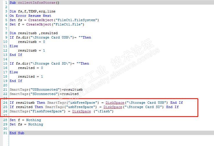

求教两条触摸屏读取SD卡空间的语句
3075
2023-07-03 15:30:22
读取SD卡总空间
读取SD卡空闲空间
读取SD卡已使用空间的语句
另外我的脚本不支持 DiskSpace 这个指令啊   我看了一个手册上它就是这么写的啊
