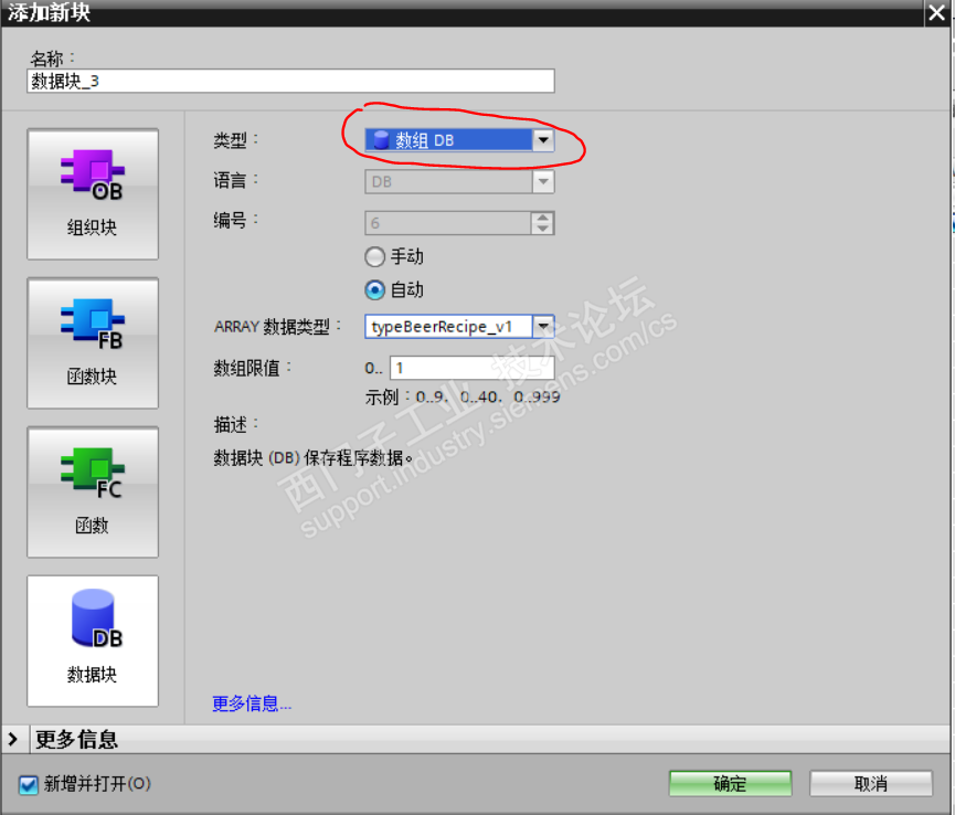

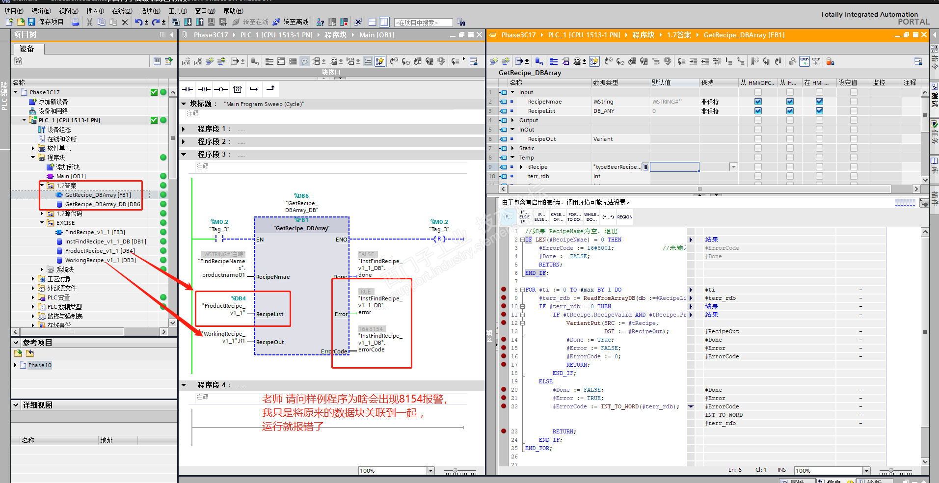

以下是引用GreenHands在2023-07-03 13:20:25的发言 >0楼
报错详情如图所示,请老师帮忙解答,谢谢
ProductRecipe_v1_1重新创建为数组DB
