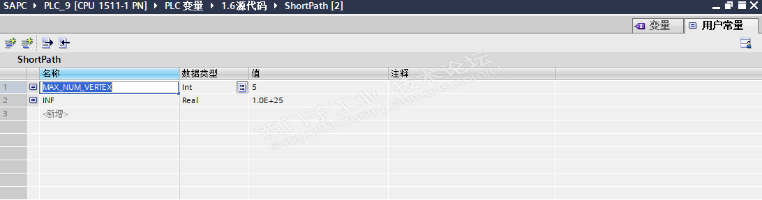

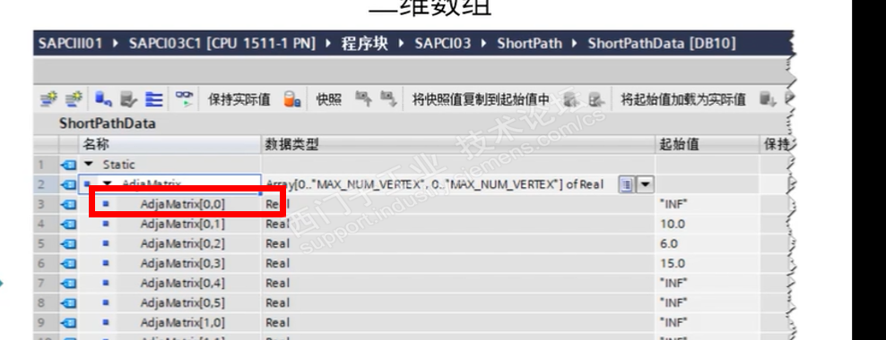

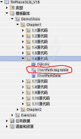

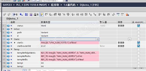

以下是引用GERMAN在2023-07-02 15:54:04的发言 >0楼
请问MAX_NUM_VERIEX是什么?怎么做?
红色框中的【0.0】是怎么做的? 请详细说一下。谢谢
1、MAX_NUM_VERIEX是全局常量,您把库中的变量表拖放到程序中的变量表,就会有这个
