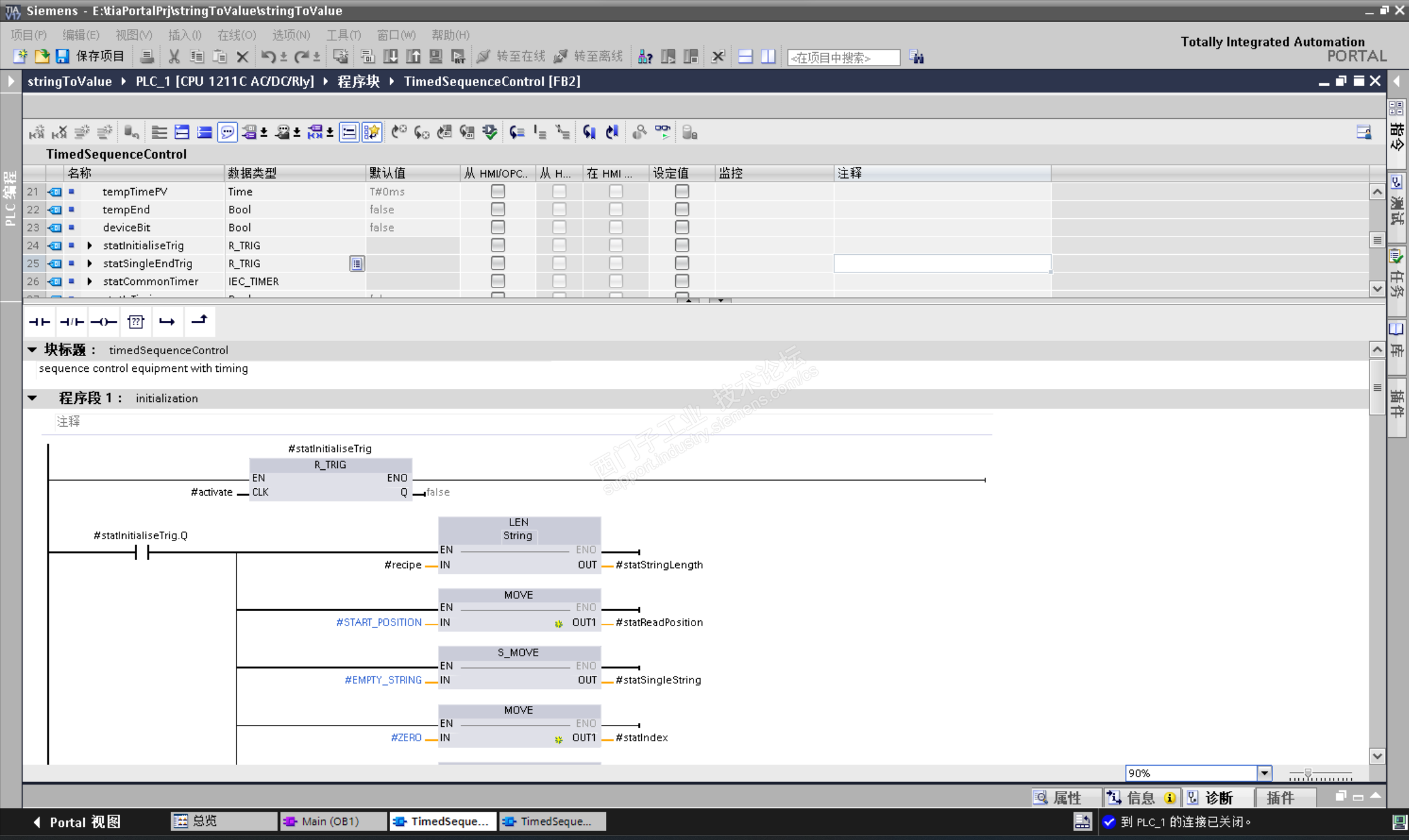

今年新入手一台配置稍好一点的笔记本电脑,14寸屏幕,想买大一点的,可想想挂在身上的重量,还是选了14寸的。写代码时在FB/FC的接口区拖拉变量时很不方便,编写SCL代码时还好点,使用LAD时就要调节接口区边界框,即使这样,还是要不时地拉拉点点接口区的滑动条和代码区的滑动条,以找到接口内定义的参数,然后再把参数拉到它应该在的LAD位置上,太不方便了。于是,动了点歪脑筋,在不增加硬件的前提下,情况得到了不小的提升,在此也跟大伙分享一下。
一般界面是这样的
如果是大屏幕的话,调节边框基本上就不用再去点滑动条了,可是小屏幕已经从根本上限制了提升的空间,那么只能换一种方法变通一下了,方法就是在定义好一个FB/FC的接口区后,把这个FB/FC再复制一个副本,粘贴到项目树下的“程序块”内,同时打开这两个FB/FC,把其中一个的接口区最大化,另一个最小化,然后再点击工具栏上的“垂直拆分编辑器空间”按钮,得到效果如下图所示
这样子显示的变量数量就多了不少,向右拖拉变量也就方便了一些。
最后,多余的复制的FB/FC要记得删除。
