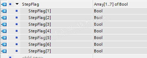

为了Trace的运用,需要在每一个层中增加一个Bool变量,来观察该层的代码在当前的扫描周期中,是否被执行了。
首先,在FB的static区域中,增加一个bool数组如下

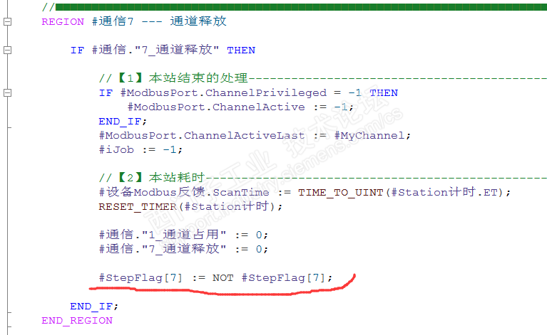

在每一层中的If判断的最后,增加一句类似如下的代码。
这句代码的目的:每次该层代码被进入执行,这个bool变量会产生一个上升或者下降沿。在Trace中观察每层的这个Bool变量的上升或者下降沿,就知道它是否被执行了。通过各层沿变化的时序关系,分析代码是否按照设计预期执行,以及定位各层的故障。

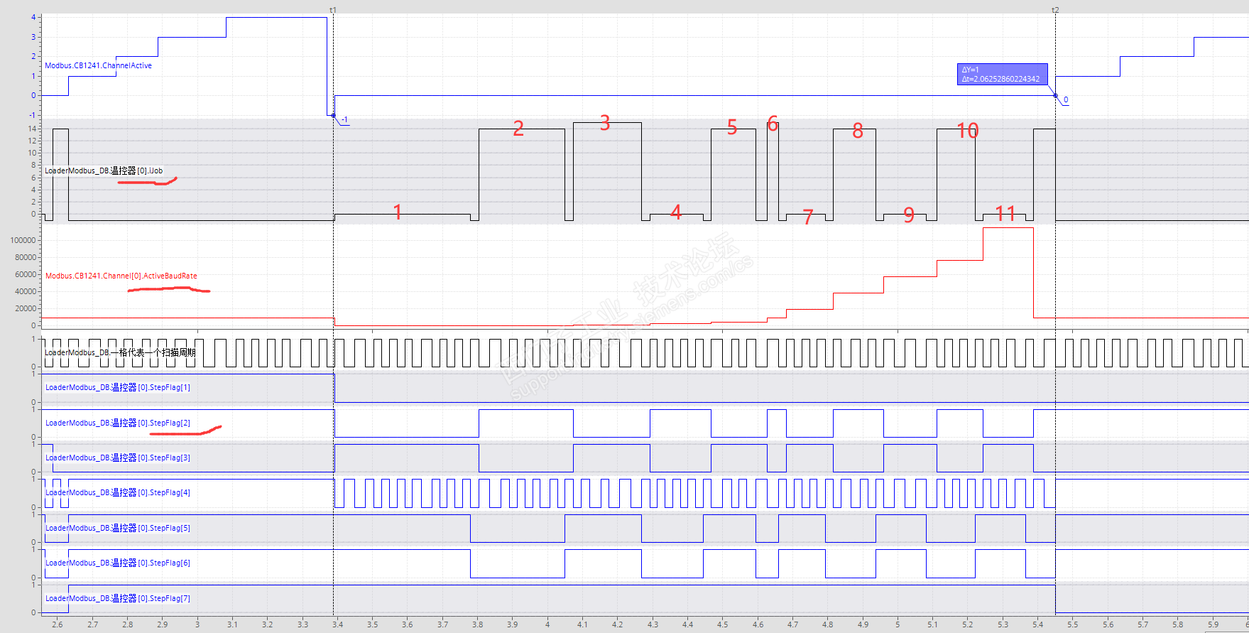

Trace截图如下
在这个Trace截图中,两条竖虚线之间的区域,描述了如下场景:
  • 在温控器3的0号任务执行期间,温控器0获得了优先权,并等待。
  • 在温控器3的0号任务执行完毕后,温控器0获得了执行权。
  • 默认的温控器4的所有modbus任务被跳过去了,本轮未执行。
  • 温控器0的优先任务序号是11,所以首先执行11号任务。之后又执行了0号任务和14号任务。总共3 个任务。
  • 温控器0的这三个任务,总共耗费了13个扫描周期。
  • 通信层一:执行了1次。这层是负责通信的启动,只执行一次。在第1扫描周期
  • 通信层二:执行了1次。这层是负责通信的通路初始化。由于只是常规执行,不需要切换波特率,所以只执行一次,在第1扫描周期。如果是执行自动匹配波特率,那就会执行很多次。
  • 通信层三:执行了3次。这层是负责通信的执行前调度。有3个任务执行,就执行3次。在第1、第4、第11扫描周期。
  • 通信层四:执行了13次。这层是负责通信的执行。其中11号任务执行了3次(1-3扫描周期)。0号任务执行了7次(4-10扫描周期)。14号任务执行了3次(10-13扫描周期)。
  • 通信层五:执行了3次。这层是负责通信的执行后解析。有3个任务执行,执行3次,在第3、第10、第13扫描周期。此处可以优化,因为11号任务是个写任务,不需要通信任务完成后解析数据。我是懒就没改。如果改的话,就在通信层四的末尾,加一个判断,如果是读任务就进入通信层五,否则直接越过进入通信层六。
  • 通信层六:执行了3次。这层是负责通信的执行后调度。有3个任务执行,执行3次,在第3、第10、第13扫描周期。
  • 通信层七:执行了1次。这层是负责通信的结束,当然只执行一次,在第13扫描周期。
如果理解了这个FB的分层设计,这个截图中还有非常多的信息可以被解读出来,都隐藏在每个周期的各个变量的时序关系中。尤其是很多差一个周期的事件。
调试就是分析时序关系的所有细节全集。Trace是最好的时序反馈工具。
除了以设备直接功能为目标的变量,最好额外构造一些用于诊断的数据结构,来调试和迭代。用完删掉。

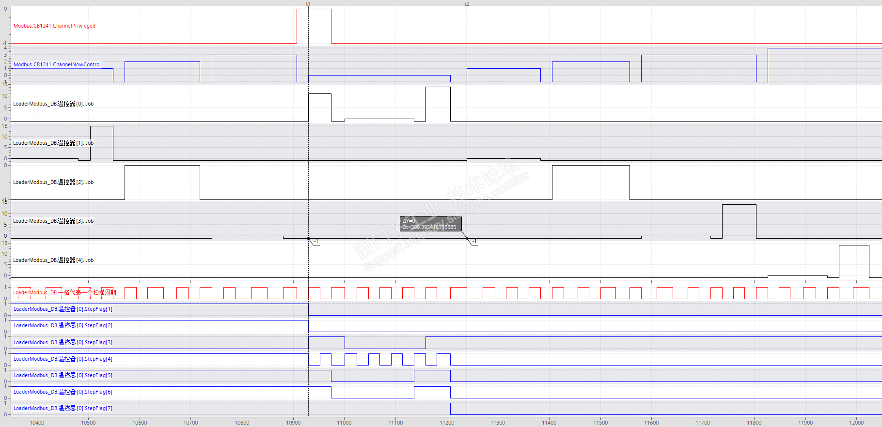

下图Trace是执行自动匹配波特率。通信初始化层在温控器0获得执行权期间执行了多次。
Trace需要经常用。我自己早已直觉化。几乎不用翻代码,就看Trace。
眼睛看Trace细节,脑子立刻定位到特定代码层的特点元素关联,非常高效。
