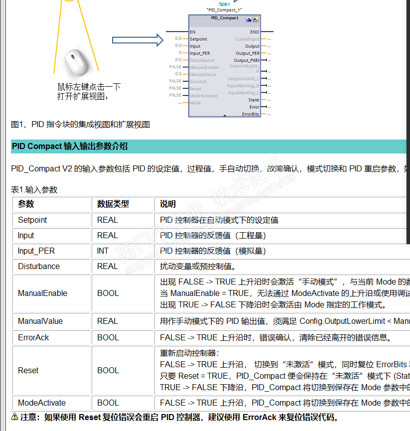

我现在对1200PID有几点疑惑,第一就是:如果PID切换到手动模式话,ModeActivate是需要一直激活PID功能吗?如果是一直激活,就是PID一直在计算输出,如果手动设定和自动设定相差很大,PID突然会输出很大的一个数值,这样不是很危险吗?
