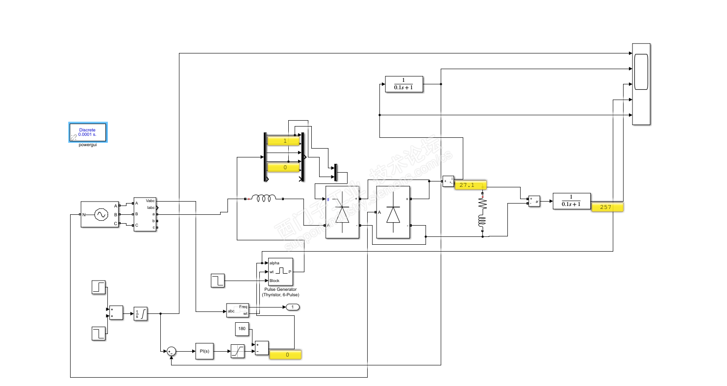

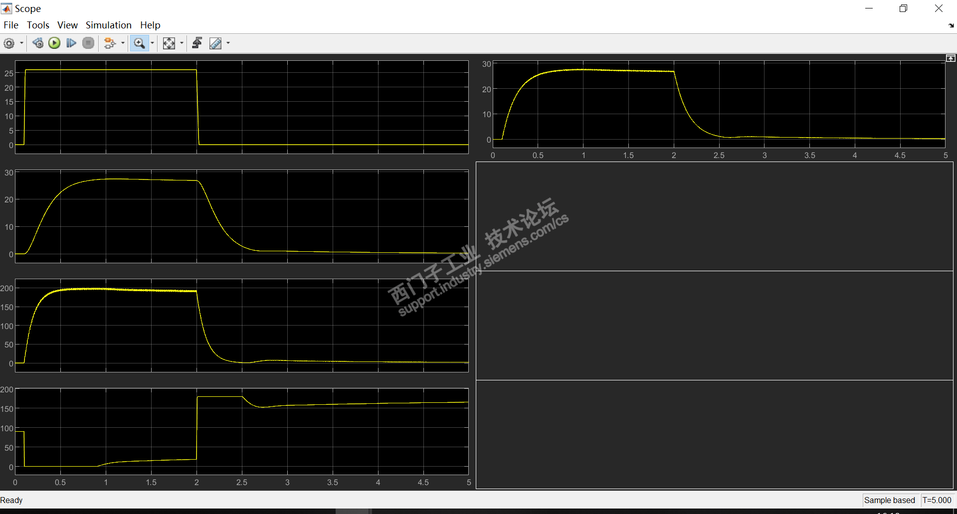

单相半控桥式整流励磁回路仿真:
依次是: 历次给定(26安)  励磁反馈(0.1s滤波)  励磁回路电压    触发角    励磁反馈(无滤波)
