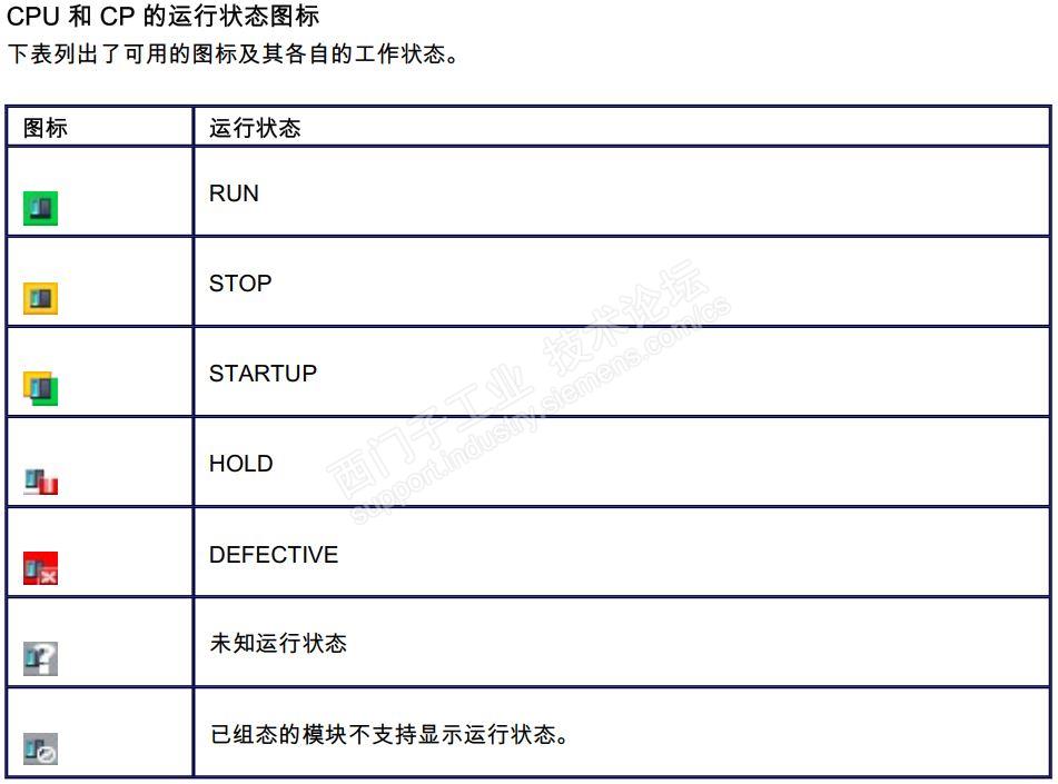

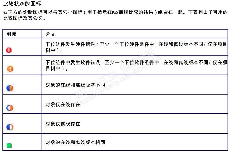

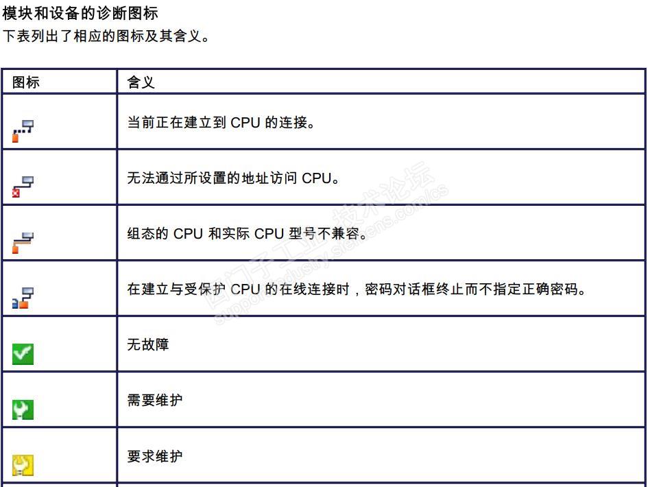

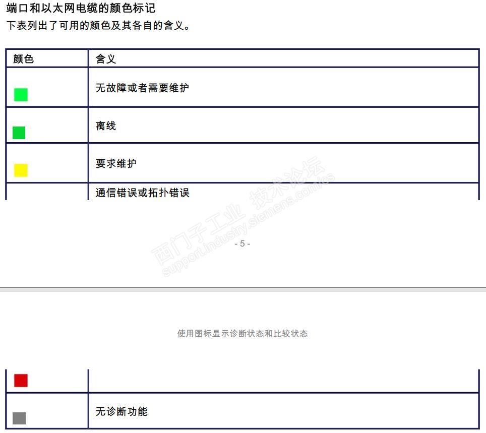

---------------我是一个搬运工,以下来自TIA 帮助文档,目的是为了方便查找--------------------------------------
使用图标显示诊断状态和比较状态 已锁定
