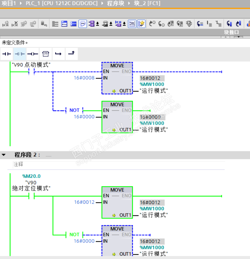

以下是引用Livid在2023-07-03 15:57:30的发言 >0楼
背景:1200 中,V90 模式判断的两段简单的程序(不探讨程序是否可以优化或改进)
程序段一:如果是“点动模式”,那 MW1000 = 8,否则等于 0;
程序段二:如果是“绝对定位模式”,那 MW1000 = 12,否则等于 0;
困惑:
1、当 “绝对定位模式” = 1 时,程序段二中 MW1000 = 12,这没问题。
2、但此时,程序段一中的 NOT 条件不也成立吗?这样 MW1000 就会被赋值 0

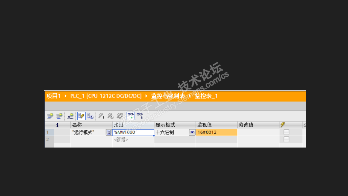

3、为什么监控的结果是  MW1000  始终等于 12 呢?
NOT是取反,如果前面为1,取反后就为0,所以从图上能看到NOT前面是绿色的--表示通路,后面是虚线-代表不通,也就是后面不会执行。
