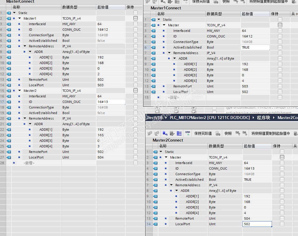

回复:西门子1200Modbus_TCP一服务器多客户端的Bug探讨
怀曦
注册时间:2021-06-06
发布于 2023-07-05 15:29:48
4楼

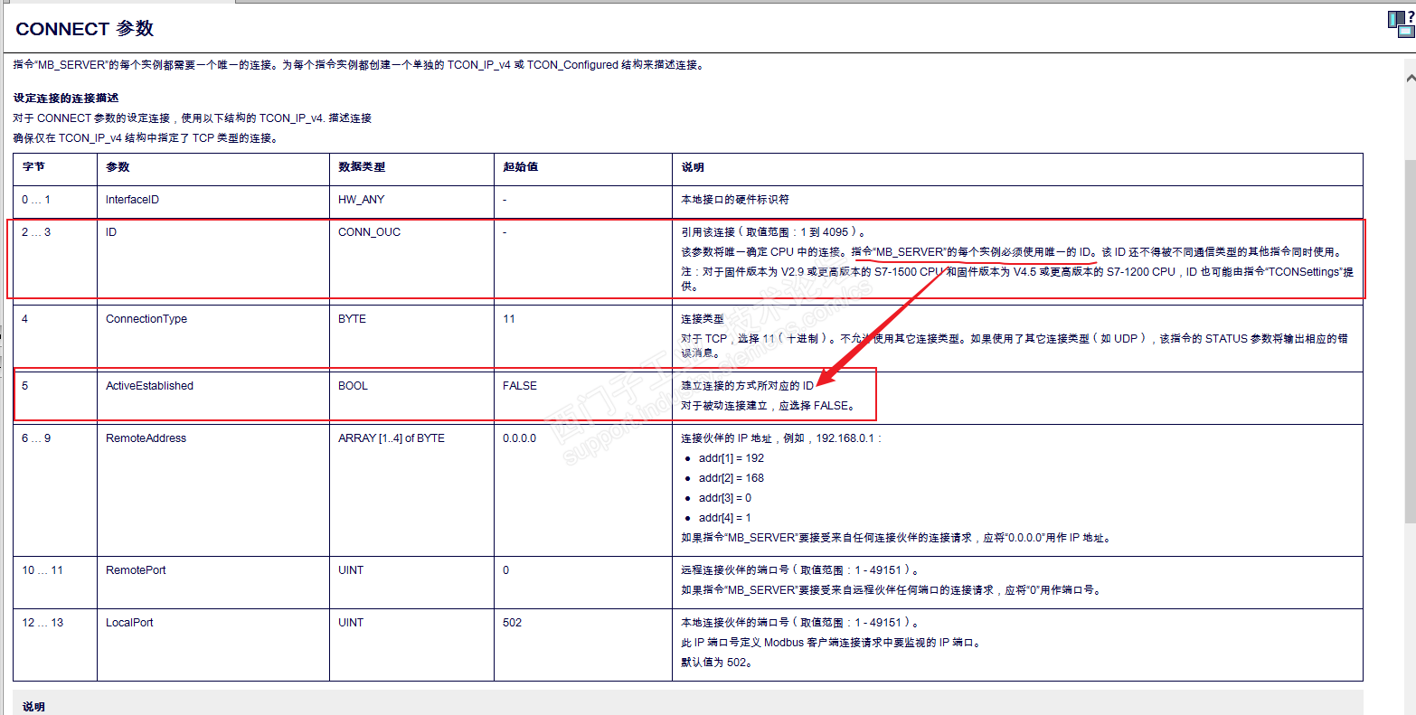

以下是引用荧惑mars在2023-07-05 12:55:25的发言 >
先通过TCP网络找到服务器,当然也必须填入远程服务器网址和端口。
再通过ID分配不同的缓冲区。
解决了,要设置一下端口号,然后STOPRUN一下。这样,不管怎么连接,都有唯一的指向性。
