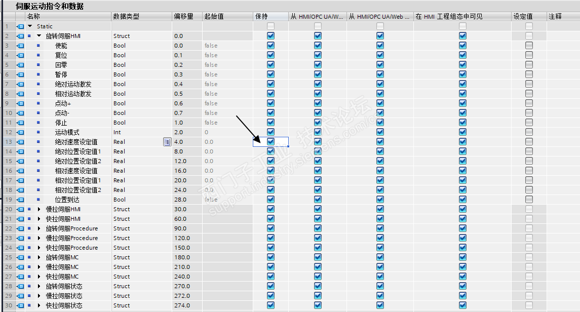

       所用的伺服和电机,其速度和位置在触控屏写好了。
       调试机器时,不知道怎么回事,触控屏上的数值清零了。我打电话给触控屏公司,回答说,触控屏上的数值其实是保存在PLC里;在触控屏上写好数据后,只是在一瞬间内写入PLC,此后数值就没有了;其后虽然还有数值显示,其实是读了PLC里的数值。
  那么,我在触控屏里写好位置值和速度值,就是写入了PLC,比如写进DB100.DBD1,那这个数据块里的数值怎么会消失呢?请问怎么保持呢?
