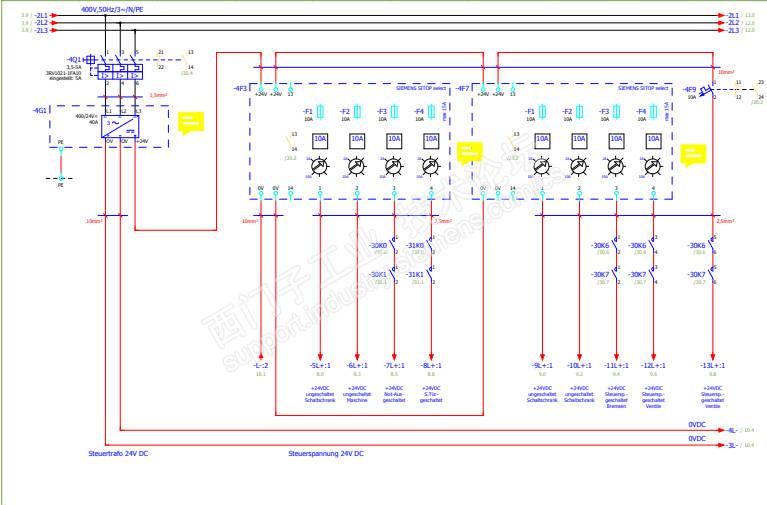

以下是引用WWCWWC在2023-06-03 22:39:10的发言 >
使用2个及2个以上电源,将所有参与工作的电源负M端子都连接起来,除非你需要有特殊的应用除外。
我非常支持外部的I/O电源与plc工作电源分开,原因非常简单,在错综复杂的工作环境中,难免会造成过流或者短路,这都将使plc因失压而无法正常工作,而单独给plc供电源至少一点,当出现上述问题时,不使plc因失压而无法正常工作。
上述的应用,大型设备上应用比较多。
我经历过一个相对比较大的设备,仅仅电源大概有8个电源模块组成,具体是在一个GGD控制柜的空间来安装这8个电源模块,而这些电源模块均是国产军工产品(相对体积比西门子同功率电源模块要大的多),各自分担各自的控制系统,目的也是为了系统稳定。
我真的想不到,这个问题会引起如此热烈的讨论,作为编程者我理解这个本不是问题。
我先上一个截图:
