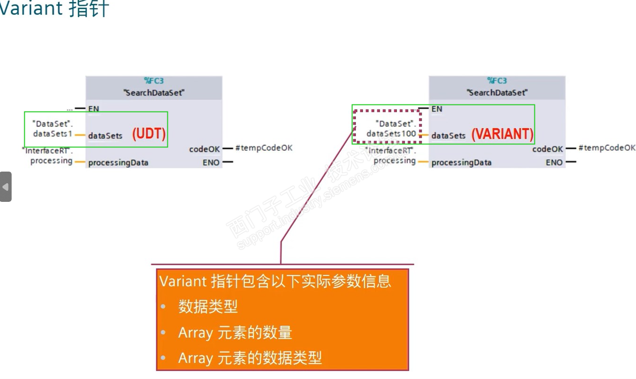

可以举个例子视频吗?课程中这两个有什么区别可以视频讲解吗?
