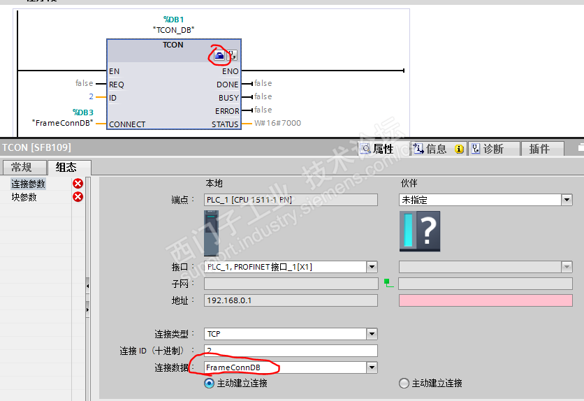

回复:请问阶段三课时26课后练习题 EXCISE中的TCON_IP_v4数据块是如何建立的?

可借助TCON的组态功能进行创建,如下图所示
