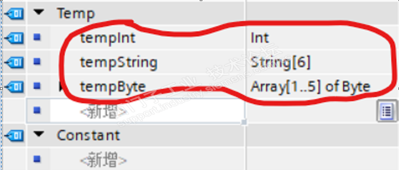

使用S_CONV指令可以把整数转换成字符串,字符串里存的是每个数字的ASCII码,减去16#30就得到数值了。(字符串里第一位有个空格符号,要从第二位读)
