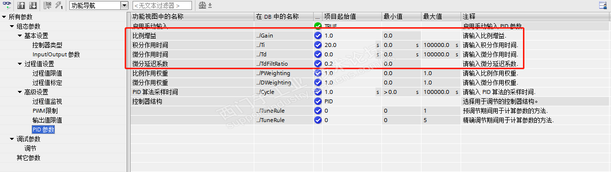

以下是引用偶阵雨在2023-07-06 16:48:04的发言 >1楼
可以看这个吧,我修改PID参数就是把参数拖到触摸屏上改这个
这个参数是PLC自整定前设定的参数,不是在整定过程中更新的参数。
