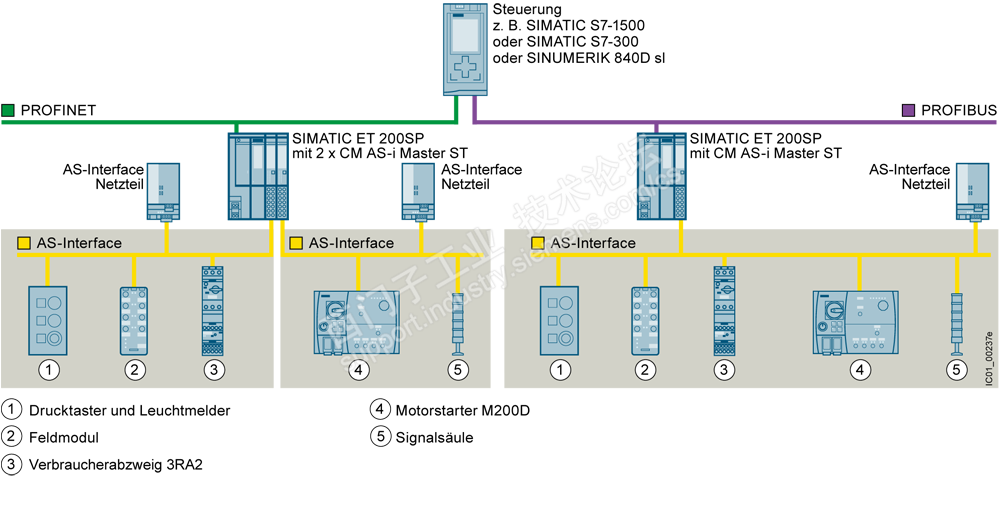

AS-Interface总线设备
简介
AS-Interface总线是一种符合 EN 50295 和 IEC 62026-2 规范、适用于过程和现场通信的开放式国际标准。全球领先的执行器和传感器厂商均为AS-i 提供支持。
在西门子TIA Portal环境下,通信处理器 (CP)、通信模块 (CM) 和网关可以作为主站来控制过程或现场通信,以及控制作为 AS-i 从站的执行器和传感器。
特点及优势:
·       一根双芯电缆进行数据传输以及为传感器和执行器辅助供电
·       现场级IO模块的快捷安装及接线:绝缘穿刺技术,可在电缆任意点连接
·       拓扑形式:总线形、星形或树形结构(与电气布线相同)
·       通信距离:高达600m
·       最大循环周期:5~10ms
·       网络重建时间低至80ms,即插即用,无需组态
·       谐波分量低,高频信号低,网络抗干扰性强
·       支持安全解决方案,ASIsafe安全等级可达SIL 3 / PL e
·       每条AS-i总线可接多达62个从站(A/B技术),多达496 DI / 496 DO

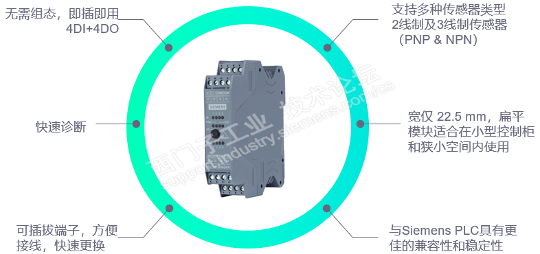

AS-Interface总线设备家族新成员
——IP20从站模块
丰富的产品组合,优化产品设计,·贴合国内使用习惯,适用于更多应用场景

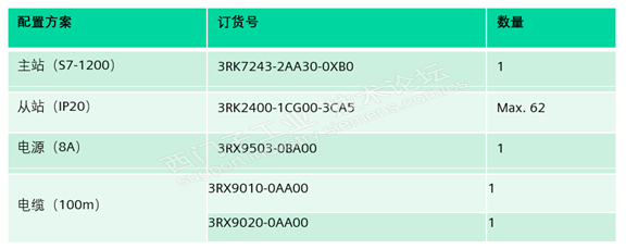

常规配置方案:
