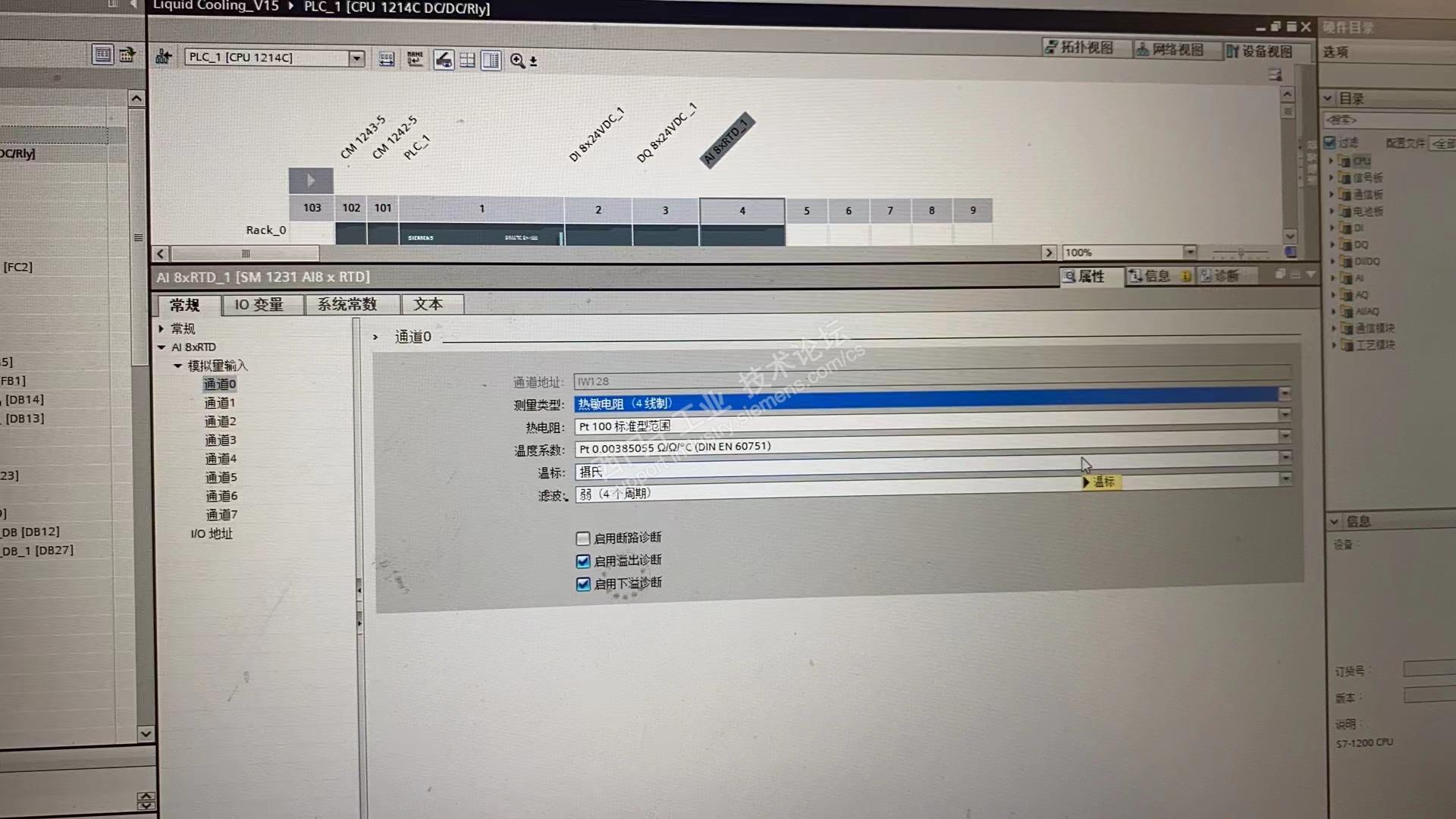

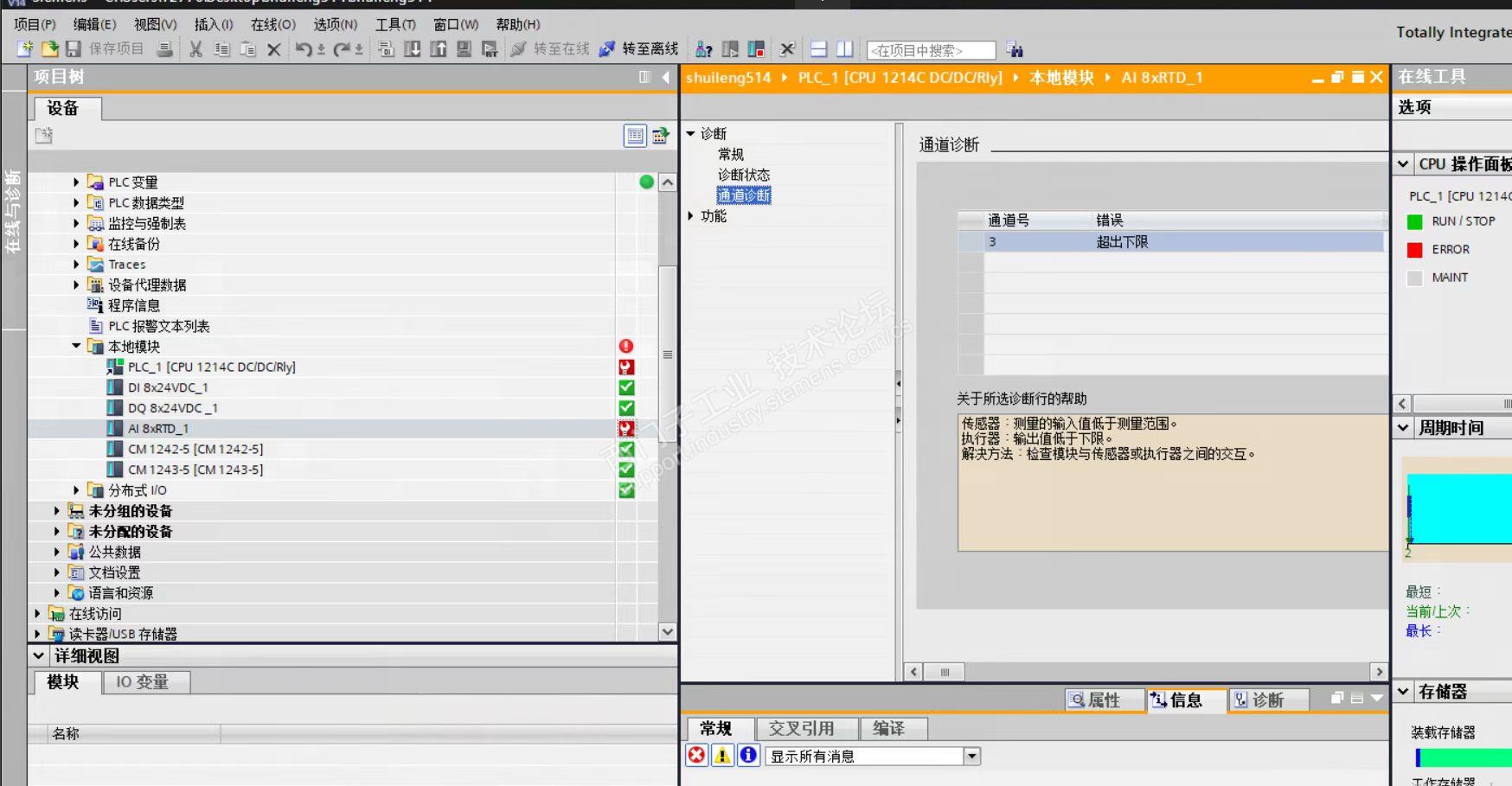

SM1231模块报警
5009
2023-07-10 20:50:44
使用了SM1231 8×RTD模块,使用了一段时间,有天突然PLC显示模块错误,故障诊断是通道3超出下限,但是该通道显示温度正常,大约30多度,多次断电重启仍然报警,后组态模块中将“启动下溢诊断”勾选去掉,下载程序后,PLC不再报警。确定接线和PT1000热电阻没有问题。我不理解这个报警产生的原因是什么,并且为什么即使断电重启也无法复位?直到不选择启动下溢诊断并下载后,报警才解除.
