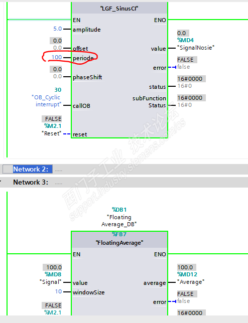

以下是引用GreenHands在2023-07-10 10:19:03的发言 >6楼
PhaseC30.rar
老师 文件已经上传 帮忙看看 谢谢
您这个LGF_SinusCI是新版本,periode是以ms为单位,因此是设置为100,如下图
