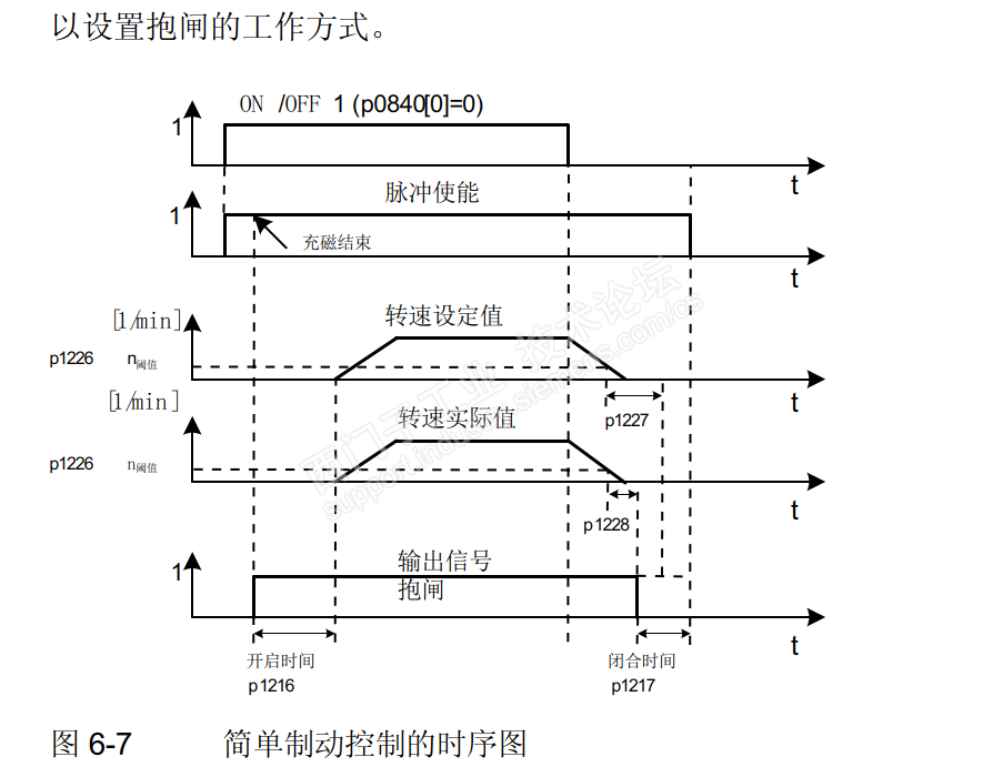

回复:840DSL 五轴A轴掉落问题

看看这个时序图也许对你判断故障有所帮助
