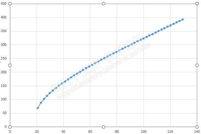

主要的思路是计算每个区域的温升斜率,再根据设定值,实际值,计算出可能的加热时间。今天主要想介绍一下温升斜率的计算。
上图是正常的一个温升曲线。可以发现随着温度的升高,每分钟增加的温度并不一致。单纯计算斜率并不精确。

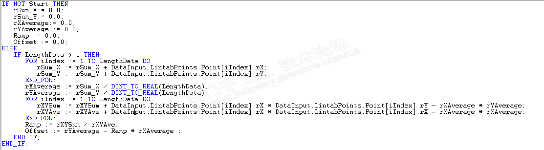

最开始的思路是记录100个点(温度,时间),在加热开启之后通过lintab的形式计算对应的加热时间。这个方案遇到了两个问题:1,一百个点都需要断电保持。由于为了可扩展性,增加了至多73组的加热区域,对CPU资源占用较大。2.由于加热材料,环境温度的变化,需要反复学习这些点,对应用上也是一个负担。在网上找了一些资料,由于这个曲线线性拟合性较好,所以想着通过拟合函数的形式简化计算。以下是代码。(ST语言环境编写的)

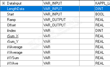

变量声明部分:
代码实现部分:
其中Ramp是斜率,offset是偏移部分。

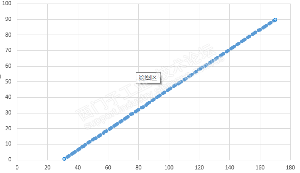

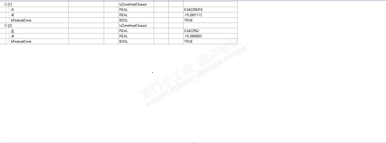

仿真实现:模拟了几个数据。
代码仿真结果:

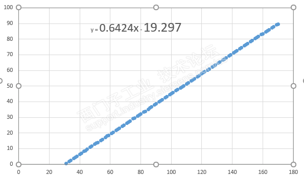

Excel验算:
由于实际的加热过程并不是理想的一次函数,最小二乘法的引入能将偏差缩小。实际的应用过程中,偏差能控制在10s以内,较好的实现了设计的目标。
