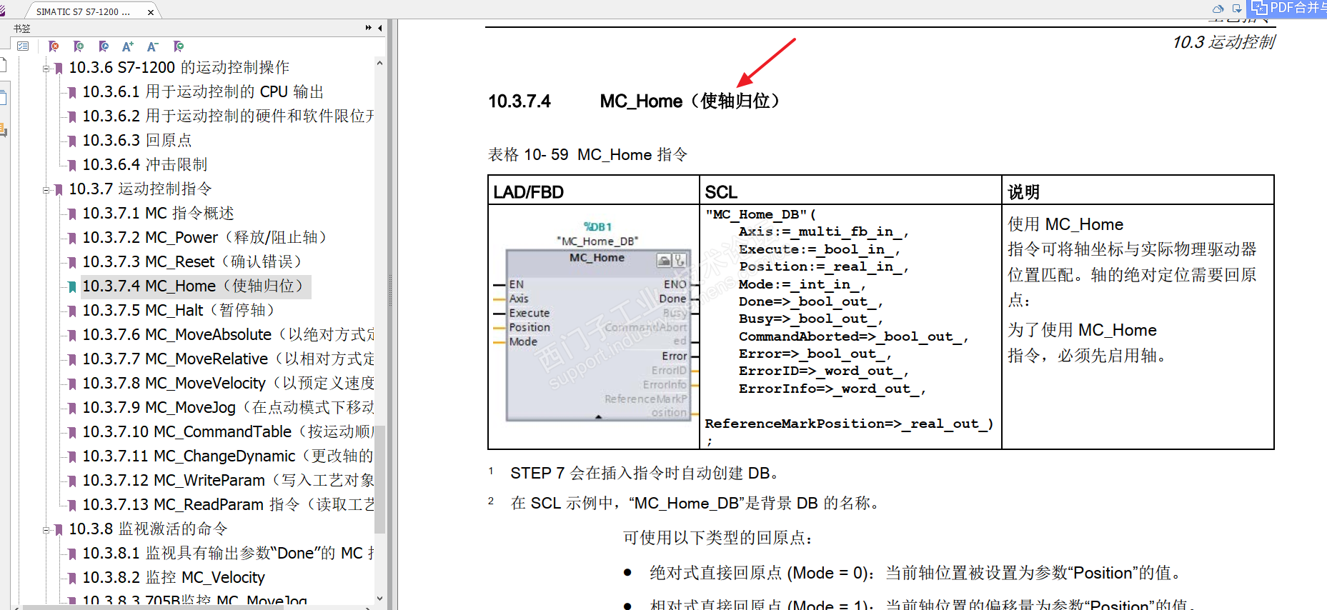

回复:执行MC_Home,电机不是从任意地方回到原点吗?

以下是引用酃柒叁陆在2023-07-12 15:53:57的发言 >8楼
MC_Home指令的Mode引脚只能设为7是你描述的这样,轴不动作,你需要在这个指令后面加一个绝对位移到坐标0的指令或者工装点的坐标位置。如果想要实现你图片上那种,你可以用模式3,主动回原点,两轴的原点光电可以移动到你工装点的位置,这样你在该工装情况下每次回原点就直接到固定位置,换工装就把光电移动到对应位置,还有种方式就是偏移,原点固定不动,换工装移到对应位置,把该位置写到position。具体的你看下链接研究下https://www.ad.siemens.com.cn/productportal/prods/s7-1200_plc_easy_plus/10-Technology/03-MC/06-Instruction/04-MC_Home.html
谢谢!
你看官方手册上的MC_Home解释,如下图箭号所指,怎么不会让我以为这是让轴在任意位置回到原点?
