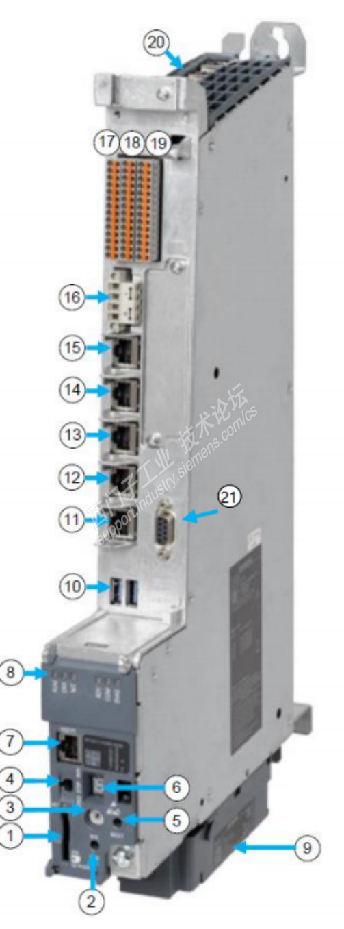

NCU1750/NCU1760 接口
1 X55 系统 SD 卡槽
2 - 诊断按钮
3 - NCK 调试开关(旋钮)
4 - PLC RUN/STOP/MRES 拨动开关
5 - Reset 按钮
6 - 7 段数码管
7 X127 PN/IE 服务/调试接口
8 - 诊断 LED 指示灯
9 - 风扇盒
10 X125/X135 USB 接口
11 X130 PN/IE 工厂网络接口
12 X120 PN/IE 系统网络接口
13 X160 - P1 PN 接口
14 X150 - P2 PN 接口(带等时同步)
15 X150 - P1 PN 接口(带等时同步)
16 X124 24VDC 电源
17 X122 驱动数字量 I/O
18 X132 驱动数字量 I/O
19 X142 NCK 数字量 I/O
20 X100-X105 DRIVE-CLiQ 接口(6 个)
21 X126 DP 接口
